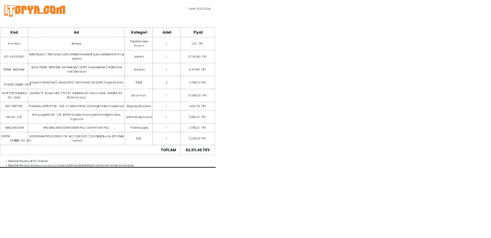

Sanırım en son bu sistemde karar kıldım direkt olarak İtopya'dan satın alıp 12-9 ay taksit arasından birini seçip alacağım. Açıkçası 4060-TI almaktansa RX 7700XT daha mantıklı geldi işlemci olarak bunda karar kıldım çünkü biraz ömürlük bir işlemci sonuçta 1080p oyun oynayacağım ve oynadıklarım FPS türünde çok az da olsa arada Elden Ring-God of War-Forza 5
Cyberpunk 2077 gibi oyunlarda oynuyorum hep NVIDIA Intel kullandım bu bir ilk olacak benim için.

Hocam hayırlı olsun şimdiden. Bir gün içinde geri DDR5'e çıkmışsınız
Teşekkür ederim biliyorum çok fazla karar değiştirdim ama şu an en mantıklı bu gibi DDR5 getim çünkü daha yeni nesil her şey ne kadar yeni nesile yakın olursa değişimi o kadar kolay olur baktım 50k DDR5 dizeibliyorum o zaman niye DDR4 seçim dedim tekrardan teşekkür ederim önerileriniz için.
