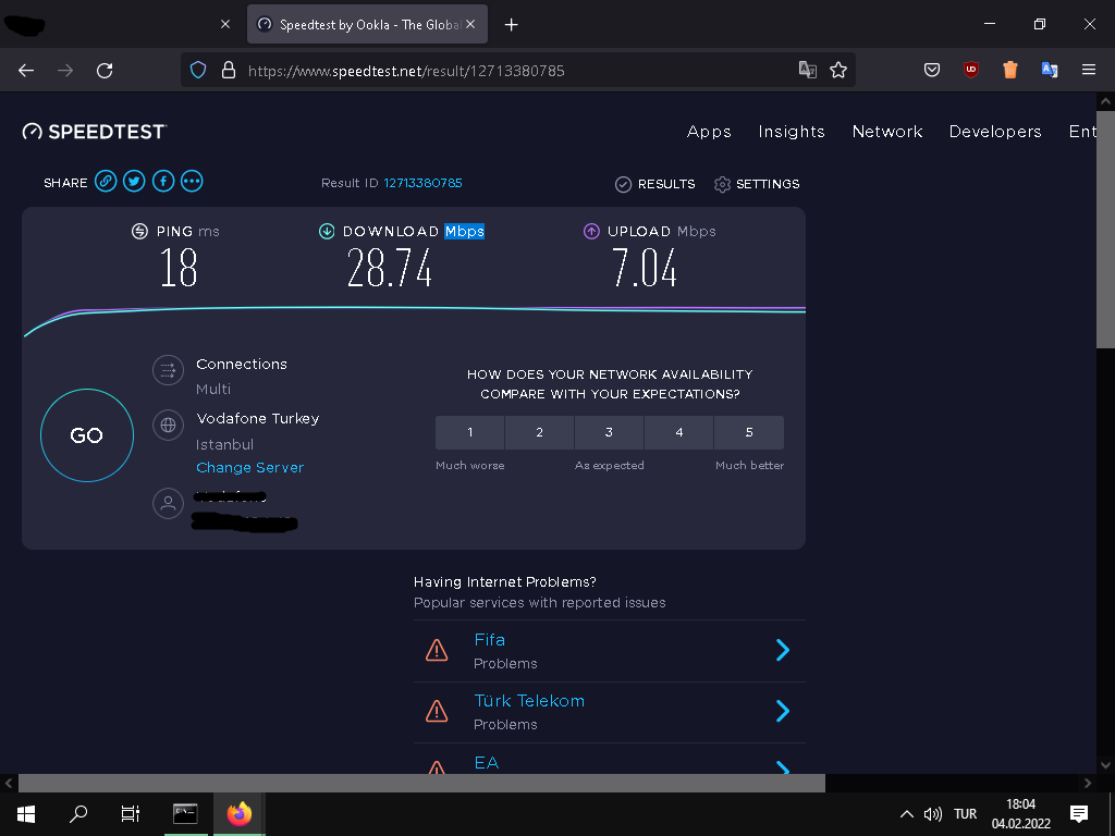

Vodafone'nin ev internetini kullanıyorum. İnternet hızlı olsun diye bilgisayara Ethernet ile bağladık (modemin yanında gelen o sarı Ethernet kablosu.) Ancak 50 Mbps internette sadece 28 Mbps görüyorum ve sadece interneti ek olarak kullanan bir telefon var. İnternetimi hızlandıracak yöntemler söyleyebilir misiniz?

Hat değerlerinizi atar mısınız?

Müşteri hizmetlerini arayıp arıza kaydı bırakın. Muhtemelen iç tesisat arızanız olabilir.
Hocam onu nasıl anladınız hemen :) sizden önce aradılar ve iç tesisat ile alakalı problem sorunu olduğunu söylediler. Aslında aylar önce bunu demişler ama hiç hatırımda kalmamış. Gelen ekip arızayı çözüyor mu tamamen? Kablo çekme vs işlemi yapıyor mu bilginiz var mı?
