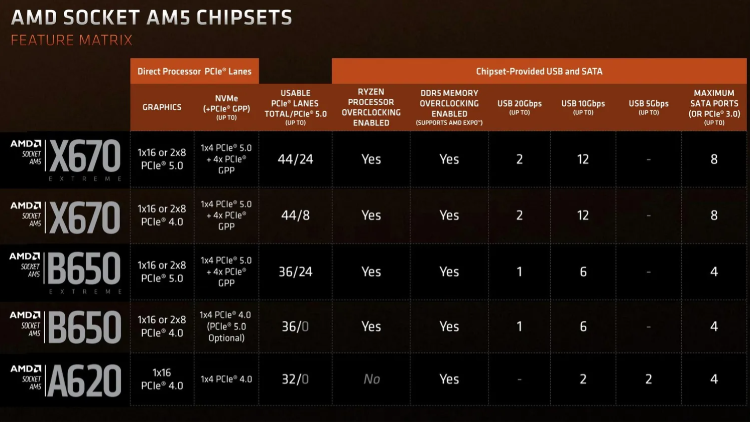

Tabi anakartı sadeleştirmenin ve B650 yerine A620 kullanmanın bazı bedelleri de olacak. Sistemin ve özellikle işlemcin daha sıcak çalışacak. Bazı kararlılık sorunları yaşama ihtimalin olabilir. A620 chipsetli bir anakart her donanıma destek vermeyebilir. AMD'nin sunduğu "Precision Boost Overdrive (PBO)" teknolojisinden yani bir nevi otomatik overclock desteğinden faydalanamazsın.
Yazılım desteği tarafına da bakmak gerekir zira AM5 platformu hızla güncelleniyor. 1 sene önce 60 saniye üzeri boot süreleri konuşulurken şuan BIOS güncellemeleriyle normal sürelere inmeyi başardık mesela.
Anakartın resmi olarak uyumlu olduğu ve desteklediği ekipmanlar da önemli
Günün sonunda ben B650 ATX formda bir anakart öneririm ancak diğer önerileri de iyi araştırıp değerlendirmekte fayda var.
