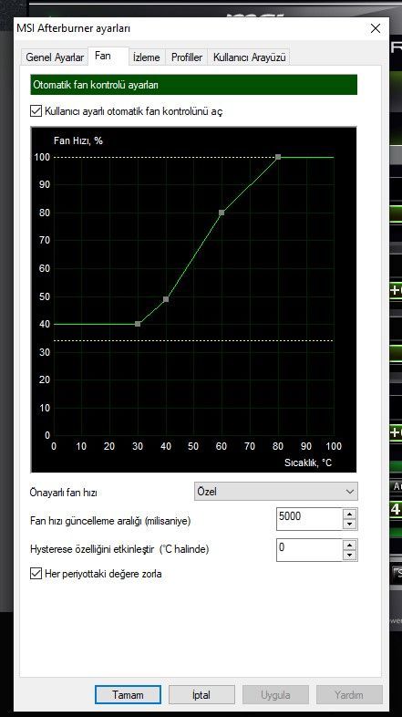

Ventus gibi modellerde fanın derecelere göre çalışma hızları aşırı düşük. O yüzden sıcaklıklar oyunda 80 dereceye yakın seyredebiliyor. Msi Afterburner ile bu duruma hakim olabiliyorsunuz. Bilgisayarın başına geçince size resimli olarak MSI AFTERBURNER fan syarını vs. anlatırım.

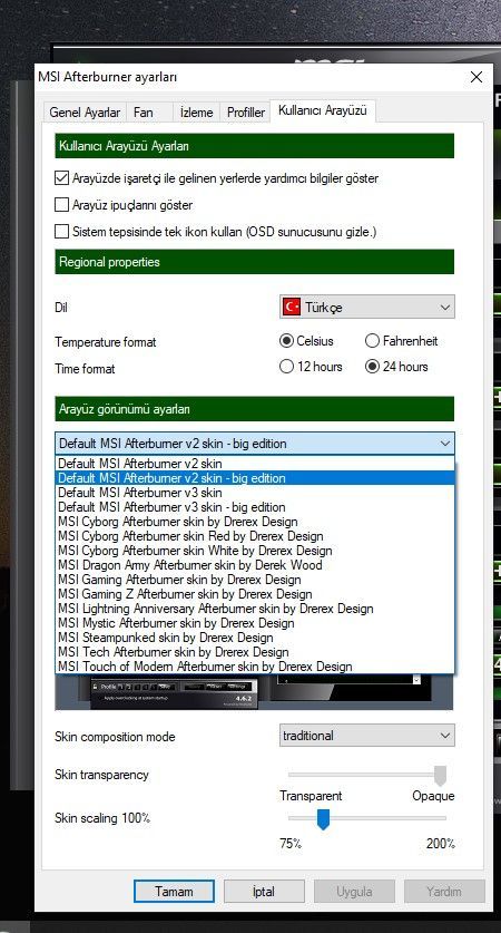

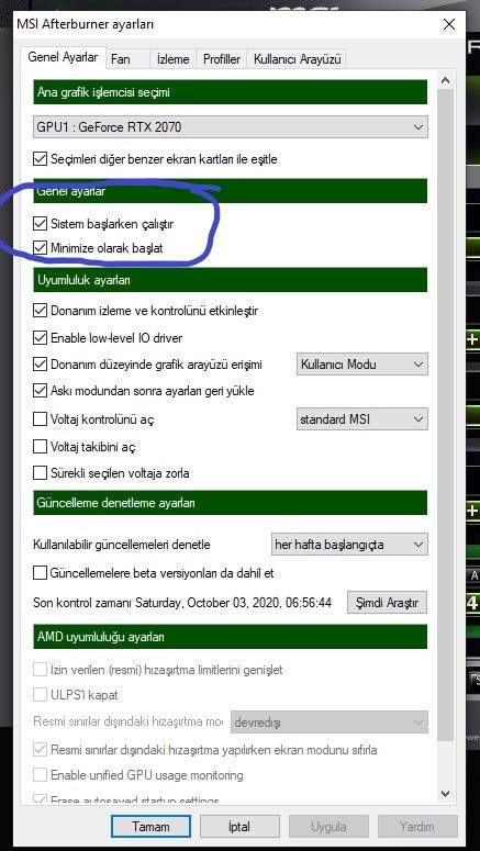

MSI Afterburner kurulumunda Riva Tuner kurulumu isterse onaylamasan iyi olur. İşin yoksa tabi onunla. Resimlerle tarif etmeden önce benimle aynı arayüzü ayarlarsan tarifimi kolay anlarsın. MSI Afterburner ile fan profilini aktif etdip derecelere göre yüzde kaç fan hızında çalışacağını ayarla. Sonra MSI Afterburner'ın ayarlarından başlangıçta açılmasını ve sağ altta sistem simgesi olarak açılmasını işaretleyin. Uygulamanın ana sayfasında bu ayarların profile 1'e kaydedilmesini sağlayın yeter.
Son attığım resimdeki Fan Speed kısmının yeşil çerçeveli (aktif) olduğuna dikkat et.

Hem RTX 2060 Ventus XS hem de Zotac RTX 2070 Mini kartımda bu profili uyguladım. İkisinde de ekran kartından fan sesi almadım. Bu arada tek duyduğum ses Corsair H45 sıvı soğutma fan sesi. Belki onun sesi bastırıyordur. Kulaklıkla oyun oynuyorum ara ara çıkarıyorum kulaklığı. Bu aralarda kasa geneli gelen fan seslerinden rahatsız olmuyorum. Deneyerek ideal fan profilini oluşturabilirsin.
