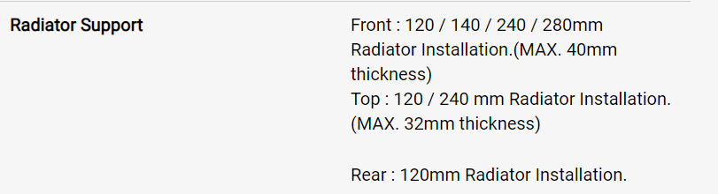

X3D bayağı iyi bir model DDR5 platformuna bile kafa tuttuğu için iyisini istedim ayrıyeten 6 çekirdek beni çekindirdi her zaman ve ileride GPU upgrade yaparsam beslesin diye ama siz böyle yazınca vazgeçesim geldi kasaya 240 mm oluyor ama kalınlık olarak Arctic Freezer 240 mm yi desteklemiyor diğer soğutucular olabilir belki siparişi iptalmı etsem ne yapsam bilemedim şimdi sizce ne yapmam mantıklı olur ben indirimi görünce bir hevesle aldım düşünemeden de.

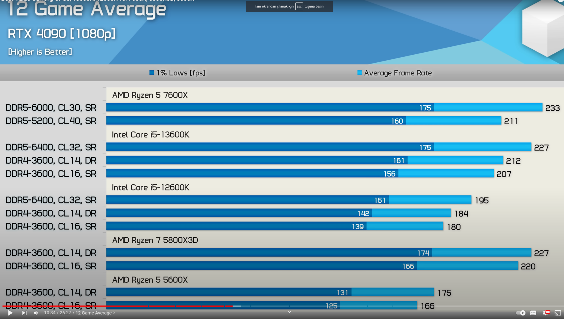

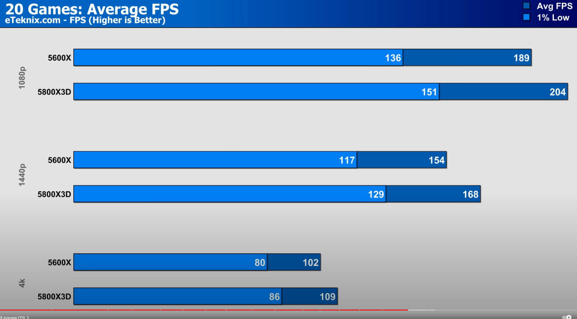

Bu kadar yazdım ama biraz video kanıt da sunmak lazım:
Eki Görüntüle 1639664
Eki Görüntüle 1639666
Evet devasa farkda yokmuş aslında 5600X i satar üstüne korum diyordumda sırf işlemciyle bitse olurduda soğutucusu ayrı dert kasa ayrı dert.
