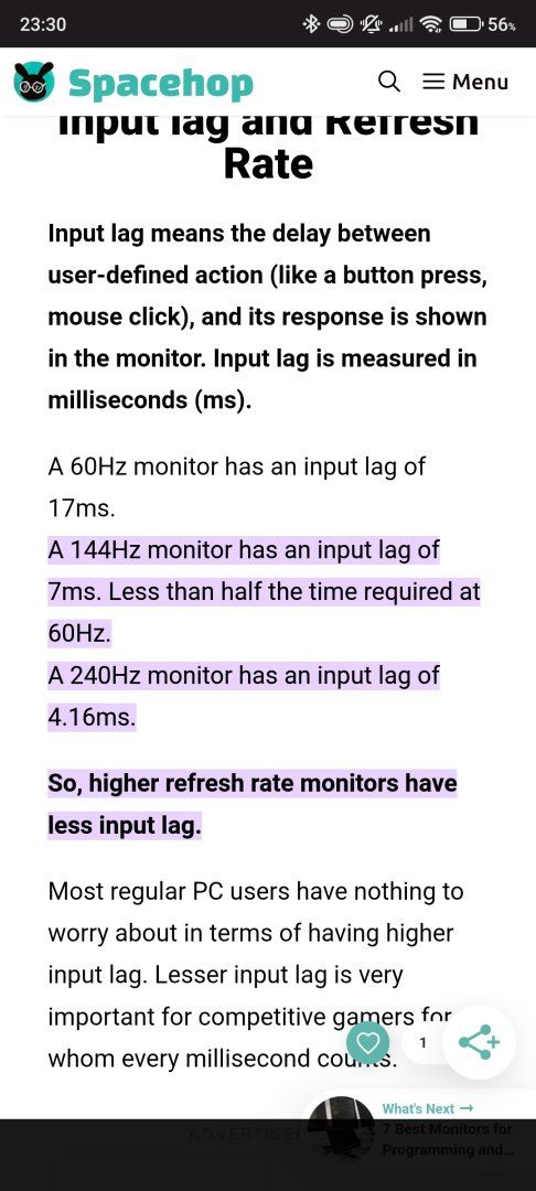

O kadarını bilmiyorum hocam. Ama şunu biliyorum. İnput lagın düşme oranı en fazla 60-144 sonrasında daha yavaş düşüyor yani 60'dan 144 nonitore geçerken 17'den 7ms'e düşerken 144'den 240'a geçtiğinizde 7'den 4'e düşüyorsunuz. Bu yüzden şahsen en ideal yenileme hızı 144 sonrasında çözünürlüğe oynamak daha mantıklı. 2k 165hz laptop ve 4k 144hz monitöre sahibim sırf dediğim sebepten rx 6900xt için 2k 240hz almadım mesela.
    82,2 KB · Görüntüleme: 74
