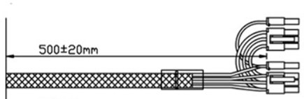

Mevcut PSU m 600W. PSU'nun üzerinde tek kablodan gelen (6+2)+(6+2) şeklinde iki tane 8 pin PCI güç soketi var. Yani PSU'dan PCI güç soketi için tek kablo çıkıyor ve ileride 2 parçaya ayrılıyor.

Tuhaf olan şu ki, birçok 6700XT videosunda veya fotoğrafında insanlar benim bahsettiğim tek kablodan gelip ikiye ayrılan 8+6 güç girişini kullanıyor. Bu kabloların kapasitesinden hiç kimse bahsetmiyor. Belki de bu durum hakkında hiçbir fikirleri, bilgileri yok. Kabloların kapasitesini bilmeden eğer kablo sokete giriyorsa tak-çalıştır yapıp hayatlarına devam ediyorlar sanırım. Belki de onlar doğru ben yanlışım?

Bahsettiğim kablo görseldeki gibi. 2X(6+2) pin.
