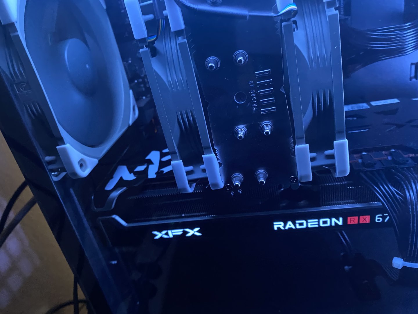

Arkadaşlar geçen haftaya kadar;
R5 5600 boşta 40 derece - yükte 68 derece.
6700XT boşta 40 derece - yükte 66 derece.
Aralığındaydı. Kule tipi tek fanlı soğutucuya 2. fan ekledim görseldeki gibi. Şu an değerler;
R5 5600 boşta 40 derece - yükte 60 derece.
6700XT boşta 50 derece - yükte 66 derece oldu.
Sonuç olarak bu işlemden sonra ekran kartı boşta 10 derece artarak fan açmadan 50'lerde sabit duruyor. 2. fanın etkilediğini düşünüyorum acaba hava akışını ekran kartına doğru fanın alt bölgesinden mi veriyor? Boştaki bu değer normal mi? Başka bir sebeple olma olasılığı nedir?

Görseli attım hocam. 165 hz de çift monitör.
165 Hz' de olduğu için Vram frekansını sonuna kadar kullanıyor. Bu genelde yazılım kaynaklı oluyor. Hangi Adrenaline sürücüsünü kullanıyorsunuz?
Monitör 165 hz mi? OC oluyor mu? Windows gelişmiş görüntü ayarlarından ekran tazeleme hızını 144Hz' e çekip bir de öyle bakın Vram frekansına.
23.10.2 yi kurdum dün ama 23.10.1 de de aynı durum oldu sanırım dediğiniz gibi hz değeri kaynaklı. 170hz OC. oluyor deneyim mi ?
144 hz üstünde ekran kartına yük biniyor birazcık ondan böyledir. Aynı durum bende de var. Monitörü 120 hz alıp birkaç dakika dener misin?
Anca 60 hz aldığımda vram kullanımı düşüyor. 120-144-165-170 tüm değerlerde sıcaklık 49-51 de. Bu değerde kalmasının bir sakıncası olur mu ?
Sıkıntı olacağını sanmıyorum. Hangi modeli kullanıyorsunuz? Benimki asus dual serisi 36 derece de takılıyor. Sadece 50-55 arası fan çalıştırır 2 3 saniye o kadar
XFX 6700 XT Merch modeli. Aşağıda eklediğim görseldeki uygulamadan da takip ediyorum, boştayken fan açtığını görmedim bu süreçte. Yük altında da 68’i geçmedi. Monitör değişimine kadar dediğiniz gibi 35-40 bandındandı.
