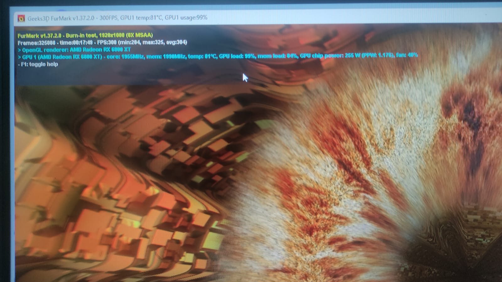

İyi geceler. Almayı düşünüyorum. Değerler nasıl sizce?

AMD kendi sayfasında 6800XT için en yüksek sıcaklık değerini 110°C olarak belirtilmiş.
81°C'de fan %40'da. Gayet normal gözüküyor.
Fakat bu sıcaklıklar kasadan kasaya değişiyor haberin olsun. Test edilen kasanın hava sirkülasyonu gayet güzelmiş.

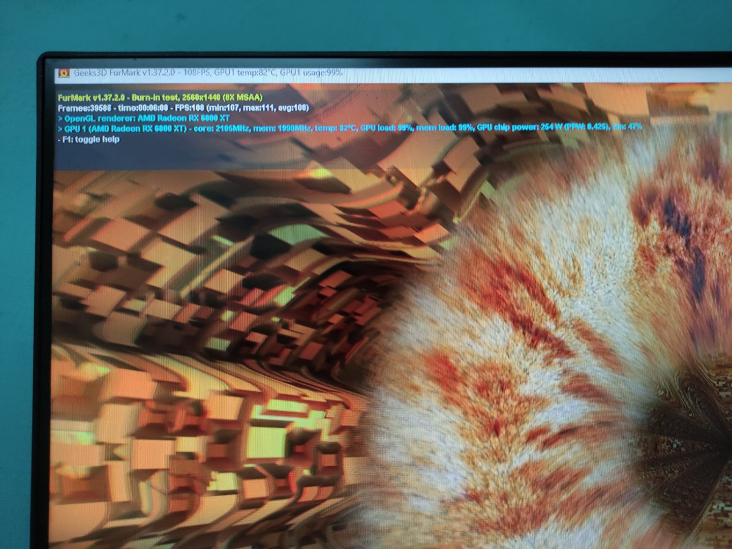

Peki şu eklediğim görselde preset 1080 sonucu 82 derece fazla değil mi

Peki şu eklediğim görselde preset 1080 sonucu 82 derece fazla değil mi?
Kartın maksimum TDP değeri 300W. Testte 255W güç çekmiş. Oda sırf bellek kullanımı %100 olmadığı için. Kartın ısısını çekilen Watt değeri belirler. Ne kadar çok Watt çekerse o kadar ısınır. Bu kart hem çekirdek hem de bellek %100 kullanımda en fazla 85-87 dereceleri geçmeyecektir ki zaten bu normal sıcaklıklar. Piyasadaki hiçbir oyun da bu iki bileşeni Full yükte çalıştırmaz zaten.
Evet bunu hesaba katmadan cevap yazdım. Açıkken test edildiyse en az 8-10 derece fark eder

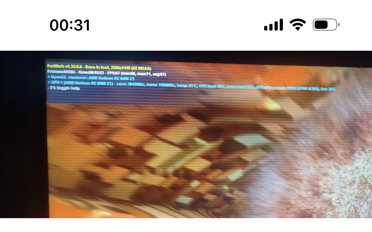

1440 p testi nasıl sizce

Fan bu sıcaklığa göre hala yavaş çalışıyor 😂 Demek ki kart kendine güveniyor. Sizde ona güvenin bence.
Bu arada herşey sıcaklık değil. Kartların verdiği FPS değerlerine de bakmak lazım ama benim ilgi alanım değil. Hangi kart hangi sistemde kaç FPS alır bilemem fakat sıcaklık konusunda bence okey.

Başka bir konudan 6800xt 1440p için test sonucu gördüm bu aradaki fark çok anlamsız değil mi
Aradaki fps farkı için yani
