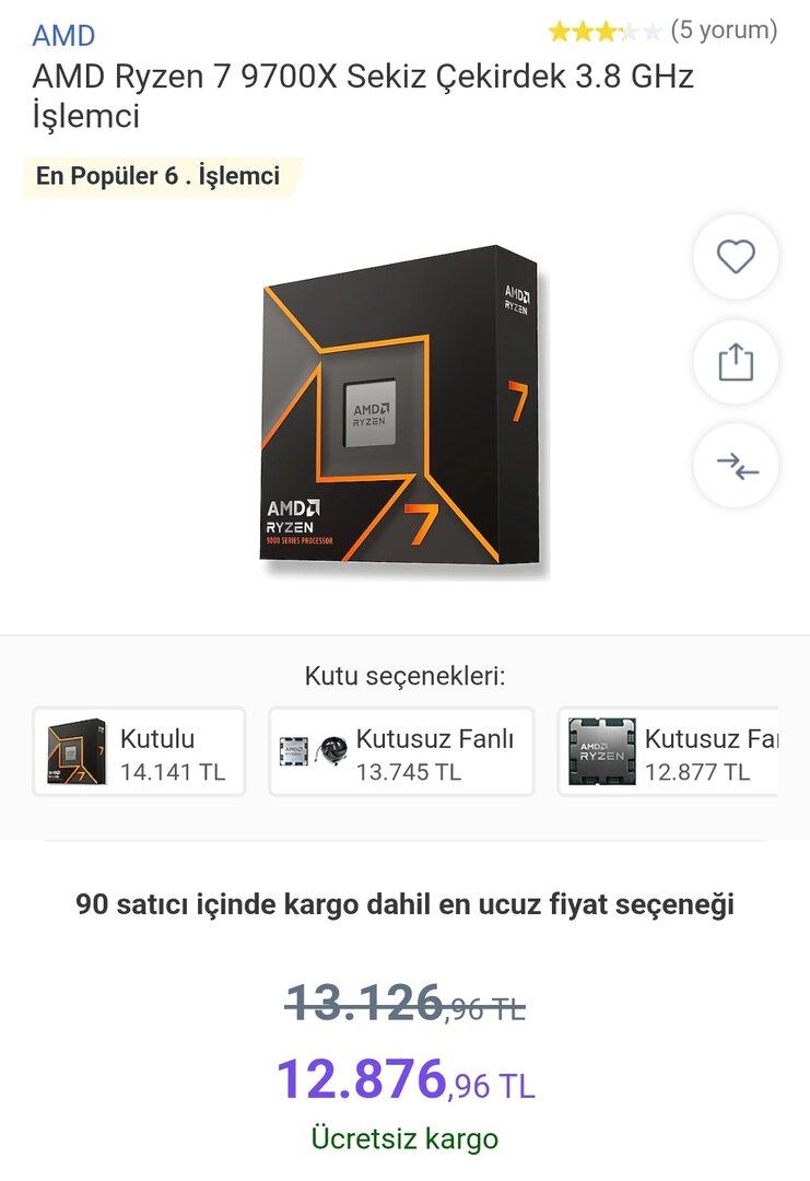

Hocam zırva bir islemci için niye 9700x parası ayırıyorsunuz? 7800x3d ile 9700x zaten yakın hatta 9700x daha avantajlı genel kullanımda 7500x3d ile benzer bir fiyata sahip şuan çok saçma olur soğutucu olarak lt720 desteklere bakılarak lf3 glahad 2 lite olabilir.https://www.akakce.com/ram/en-ucuz-...-cl30-pvv516g60c30-ddr5-fiyati,774247849.html 2x

Bilmiyordum. Uyardığınız iyi oldu.Hocam zırva bir islemci için niye 9700x parası ayırıyorsunuz? 7800x3d ile 9700x zaten yakın hatta 9700x daha avantajlı genel kullanımda 7500x3d ile benzer bir fiyata sahip şuan çok saçma olur soğutucu olarak lt720 desteklere bakılarak lf3 glahad 2 lite olabilir.

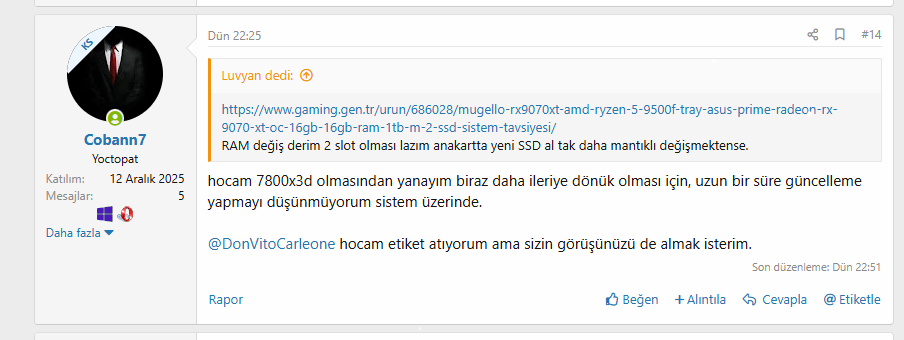

hocam 7800x3d olmasından yanayım biraz daha ileriye dönük olması için, uzun bir süre güncelleme yapmayı düşünmüyorum sistem üzerinde.RAM değiş derim 2 slot olması lazım anakartta yeni SSD al tak daha mantıklı değişmektense.
Hocam 7800x3D olmasından yanayım biraz daha ileriye dönük olması için, uzun bir süre güncelleme yapmayı düşünmüyorum sistem üzerinde.
@DonVitoCarleone hocam etiket atıyorum ama sizin görüşünüzü de almak isterim.
İlk sistemin anakart kısmında X3D Pro+ seçilebilseydi kesinlikle onu alın derdim. MT modeli çok giriş bir model 7800x3D ye yetersiz kalır.
Anakartı kötü, soğutma yetersiz kalır gibi. Toplama yapabilir misiniz?
MT giriş seviye ama X3D Pro falan güzel kartlar hatta kendimde kullanıyorum.
Hocam zırva bir islemci için niye 9700X parası ayırıyorsunuz? 7800x3D ile 9700X zaten yakın hatta 9700X daha avantajlı genel kullanımda 7500x3D ile benzer bir fiyata sahip şu an çok saçma olur soğutucu olarak LT720 desteklere bakılarak LF3 glahad 2 Lite olabilir.

Bakabilirsin sistem varsa al 7500x3d falan alma.hocam 7800x3d olmasından yanayım biraz daha ileriye dönük olması için, uzun bir süre güncelleme yapmayı düşünmüyorum sistem üzerinde.

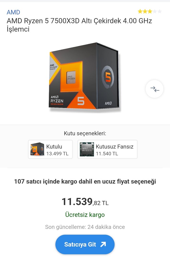

Sen önerdin demiyoruz konuda geçen mesaja cevap yazmışım 7500x3dyi 70k bütçede kasa 360mm desteklenmeyen bir model mi olucak? Abarti düzeyine girmişsin lf ile ltyi beğenmedin anlarım glahad 2 lite için lafın yok ondanda bahsetmemissin ne anladık? 7800x3d zaten konuda yok normalde niye gelip onu kattınız? Olay orda 7500x3d parasına 9700x olması ne alaka 7800x3d burada? Dedikleriniz doğru ancak gereksiz son kullanıcı için böyle bir zorunluluk yok. İşi niye arşa çıkarmaya çalışıyorsunuz? 9700x ile 7800x3d performansı almak isteyende yok Eki Görüntüle 2622342Siz konuyu okumadan cevap yazmışsınız o zaman. Konuda 7500x3D bile geçmiyor. Tüm mesajlar 7800x3D özelinde. Dislike atma sebebim 9700X işlemciye LT 720 önerisi yapmanız. Kaç kişide 360mm destekli kasa var? 5 bin TL'ye alınması mantıklı değil. Arctic Liquid Freezer varken gereksiz. Zırva işlemci yerine 7500x3D yazabilirdiniz. İkinci olarak dağlara taşlara uçmak değil mevzu. X3D işlemciler biz fazladan FPS veriyoruz gibi bir vaatle çıkmadı, ya da üretilmedi. Bu videoları bizde kullanıyoruz. Ama bizim sistemler bu kadar stabil çalışmıyor. Teknik destek bölümünde cevaplanmamış tonlarca sorun var. Bir ikincisi ben bu bütün işlemcileri denedim. Farkın minimal olduğunu zaten belirttim. AAA oyunlar için zorunlu olmadığını da belirttim. Düzgünce optimize edilmesi gerektiğini de belirttim. Attığınız video da güç tüketimleri gözüküyor zaten. Neden aynı performansı 30W fazla tüketerek alayım? Neden işlemciyi optimize etmekle 3 hafta uğraşayım. Neden RAM zamanlamaları ayarlarken boğulayım. Bunlar performansa direk etki eden hususlar. Dediğim gibi iki işlemcide 2 senelik kullanımda aynı paraya gelir. Elektrik faturanıza yansır bu. Arkadaşın attığı sistemde 2 bin TL verip 7800x3D ye geçiyor. Bana bu soruldu zaten. 7500x3D ile alakalı hiçbir şey söylemedim ben. Komik olan bu. Arkadaş da 7500x3D falan alacağım demedi? Nereden çıktı bu 7500x3D ben size soruyorum.

Sen önerdin demiyoruz konuda geçen mesaja cevap yazmışım 7500x3D'yi 70k bütçede kasa 360mm desteklenmeyen bir model mi olacak? Abarti düzeyine girmişsin lf ile LT'yi beğenmedin anlarım glahad 2 Lite için lafın yok ondanda bahsetmemissin ne anladık? 7800x3D zaten konuda yok normalde niye gelip onu kattınız? Dedikleriniz doğru ancak gereksiz son kullanıcı için böyle bir zorunluluk yok.Eki Görüntüle 2622342
