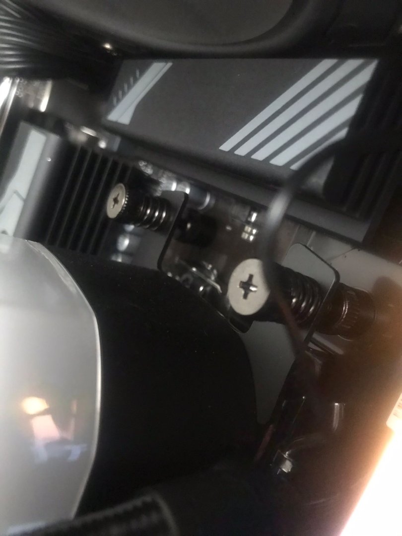

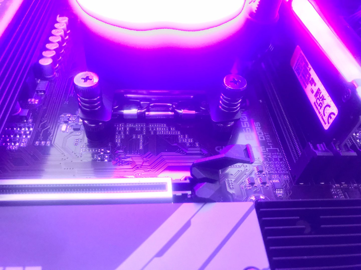

Hocam ikiniz de yazınca bir dikkatli göz atayım dedim görüntüler şu şekilde;
Vidaları hafif mi sıkmışım? Ben hafiften ağırlaştıkları an bir çeyrek daha döndürüp bırakmıştım.
Bu fotoğraflardan anlamanız mümkün müdür?

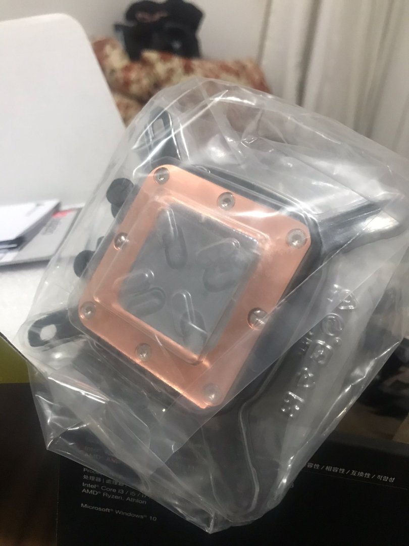

Termal macun konusuna gelirsek Corsairin kendi sıvı soğutucusuna sürdüğü macunla direkt monte ettim hatta onunda fotoğrafı vardı şöyle buyrun:
Yani ben sürmedim direkt olduğu gibi monte ettim.
Eki Görüntüle 1738432
Eki Görüntüle 1738434
Eki Görüntüle 1738437
Şimdiden yardımlar için teşekkür ediyorum.
Sıvı soğutma bloğundaki macun yetersiz gelebilir ya da taşma yapabilir. O yüzden manuel olarak CPU yüzeyine de sürmen lazım.
Dostum söküp bir kontrol etmende fayda var, jelatinini çıkarmadılar belki de bunlardan çok görüyorum sosyal medya üzerinden unutuluyor genelde ve tabii termal macun yetersiz olabilir. 90 derece olması bu ikisini işaret ediyor, bunlarda hala sorun yok ise soğutucunuz arızalıdır.
Anladım hocam bu macundan sipariş vermiştim bir kaç güne gelir onu tamamen temizleyip bunu sürüp deneyeceğim sağolun.
Macun güzel. Bloğu oturttuktan sonra vidalarını sıkarken sırayla dibine kadar sıkla. Çaprazlı şekilde azar azar sıkarak ilerle 4 5 turda sıkmış olursun tümünü ve bu sayede macun eşit dağılır yüzeye.
Çok dibine kadar da abanma vidalarda. Normal bir güçle daha sıkılamayacak bir kıvama gelmesi yeterli.
