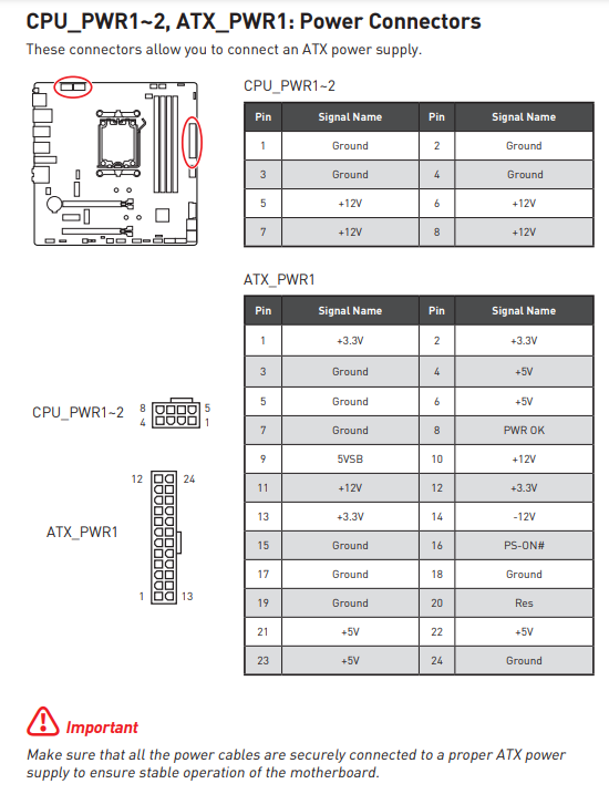

Tüm pinler doldurmadan sistem kesin çalışıyor mu? Yani 8+8 pin anakart alıp tek 8 taksam kesin çalışır mı? Anakart üreticileri anakartı 8+8 besleyecek şekilde tasarlamış olamazlar mı? MSI'ın kullanma kılavuzunda ikisini de takın yazıyor.
Ünlem koyup tüm bağlantıları güvenilir şekilde yaptığınızdan emin olun demişler. Tek 8 pin ile de çalışır mı, stabil olur mu?
Eki Görüntüle 1604025
7950x'e bile stok ayarlarda 8 pin yeterli. 8 pin eps 200W'den fazla verebiliyor oc yapmadığınız sürece 8 pin doldursanız yine yeter. Tüm pinleri doldurmadan kesin çalışır diğer 8 pin paralel bağlantı oluyor seri bağlantı değil 4 pin bile taksanız çalışır.
