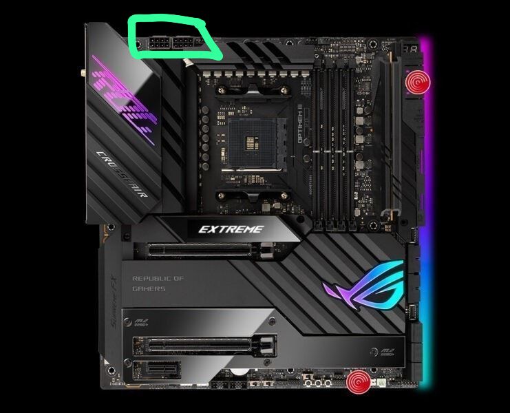

PSU da yalnızca 4 pin CPU besleme PIN'i var.
Ancak anakart 8 pin istiyor.

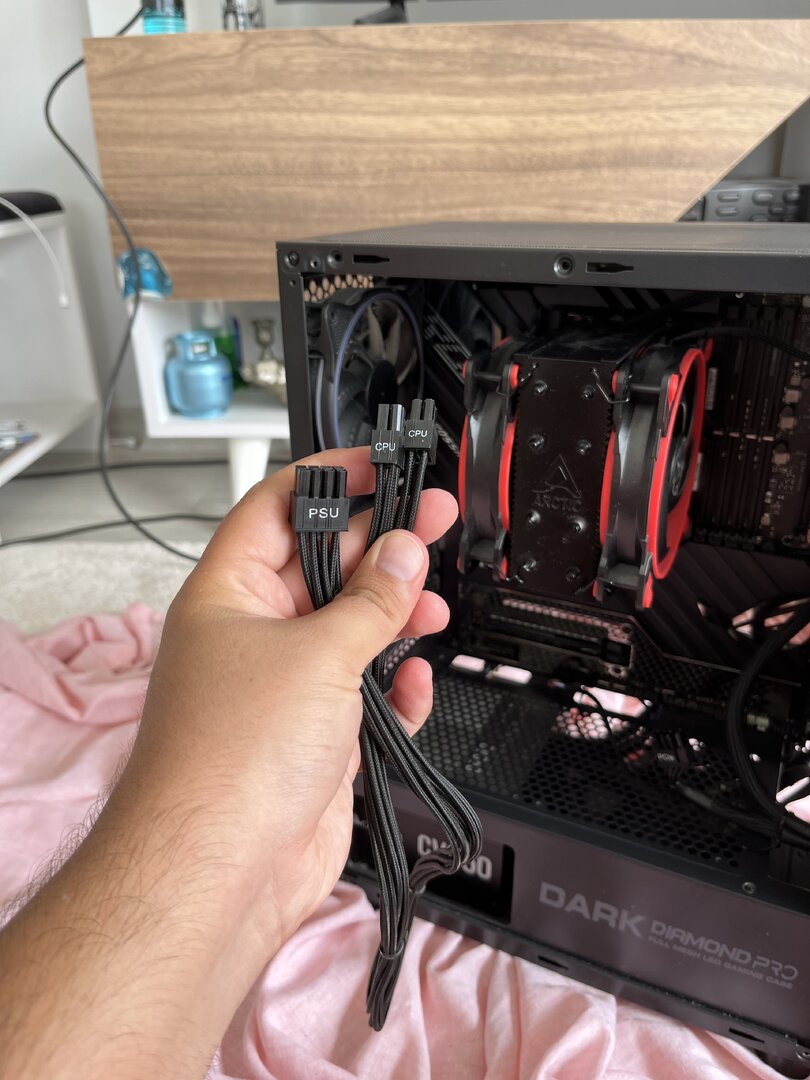

Anakart içinden görseldeki gibi bir aparat çıktı ancak güç kaynağı modüler olmadığı için nasıl kullanabilirim anlayamadım.
Yardımlarınızı bekliyorum teşekkürler.

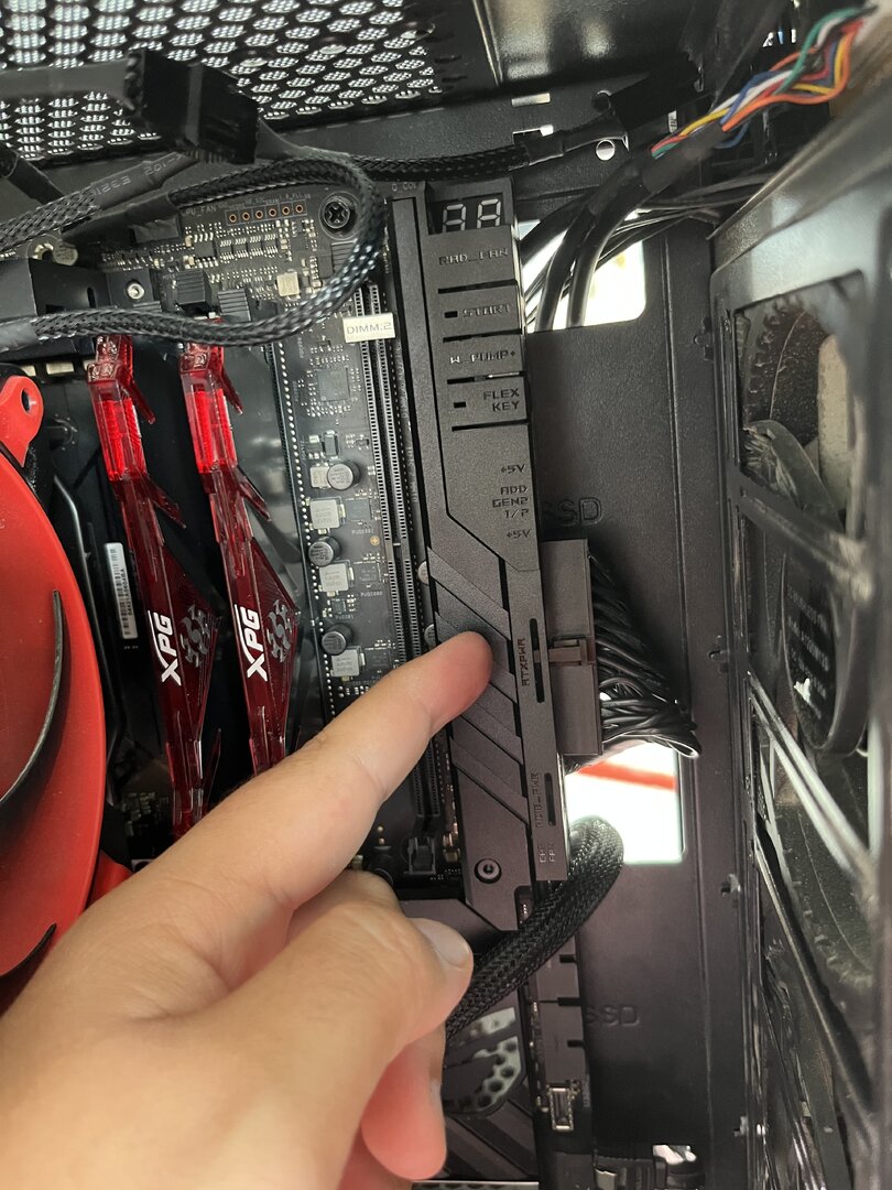

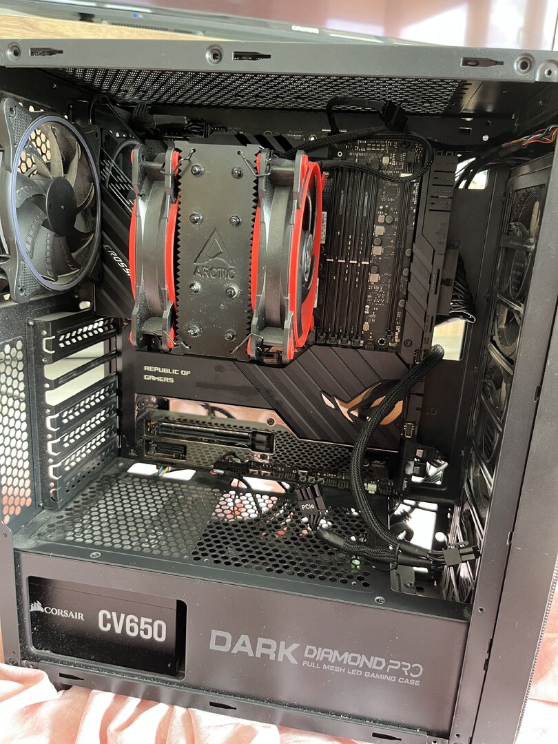

Güncelleme: denemek için bilgisayarı açmayı denedim ancak bilgisayara güç gelmiyor başlamıyor. ATX power Kablosu kasa küçük olduğu için çok ama çok zor takıldı. Bu anakartta yeri de çok kötü yerde. Acaba tam takılmamış olabilir mi?
Bilgisayar hiçbir şekilde çalışmıyor, power tuşuyla.

Nasıl yani? CPU yazan 2 kabloyu yan yana üstten kaydırarak birleştireceksin, sonra anakarta takacaksın. Sorunu tam anlamadım. Eğer benim anladığım gibiyse böyle olması lazım. Bende sende ki gibi 4+4 besleme pini var. Bende ki böyle çalışıyor.
Hayır görseldeki ek Kablosu hocam, psu dan gelmiyor.
Hocam yanlışınız var sanki. Elinizde 4+4 pin var zaten? PSU'dan gelmiyor dediğiniz aksesuar kablo mu bu?
Pardon hocam elimdeki zaten 8pin anakart 16 pin giriş istiyor. Elimde fotoğrafta tuttuğum ekstra kablo ancak PSU takamıyorum. 8 pinle calistirinca da hiçbir güç gelmiyor pc ye. 16 pin çıkışı yok PSU da
Anakart ASUS ROG CROSSHAIR VII EXTREME X570
Görselde görülüyor 16 pin giriş
