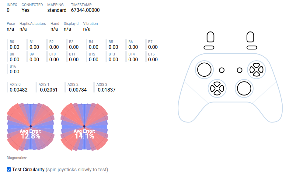

Merhaba, kolu Hardwaretester üzerinden test ettiğimde aşağıdaki değerleri aldım. Bu değerler normal mi acaba? Analogları sonuna kadar ittirip yavaş bir şekilde döndürdüm. Reddit'te normal diyenleri gördüm, %8 civarı olmalı diyenleri gördüm. Sizce değişim yapmalı mıyım?
Not: Sadece daireyi doldurmaya çalışarak %1 civarında bir değer alıyorum.
Daireyi doldurmaya çalışarak %1 almak gayet iyi.
Normal. Zero Deadzone modunu açıp ta test gerçekleştirebilirsiniz.
Benim Logitech F710 da bile %8. sizdeki değer biraz fazla değil mi?
Bilemiyorum, herkes farklı bir şey söylüyor bu konuda. Henüz oyunda test edemedim, sorunsuz kullanabiliyorsam öyle devam edeecğim. Konuyu güncellerim merak eden olursa diye.
Hissettirmediği sürece problem yok bence.
4 saat kadar Hades oynadım. Bana her şey olması gerektiği gibi geldi, benzer sonuç alan arkadaşlar olursa konu işlerine yarar umarım.
Hocam bu circularity test yani deadzone değil, deadzone için siz joystickleri hareket ettirirken testerda da hareket ediyor mu ona bakmak lazım. Aynı zamanda triggerlar için de fiziksel hareketten sonra aktive oluyor mu diye bakmak gerekiyor. Bu test sadece joysticklerin dairesel mi yoksa karesel mi hareket ettiğini gösteriyor
Gayet nomal bu arada test sonuçları, 2clerde bu şekilde diye biliyorum
