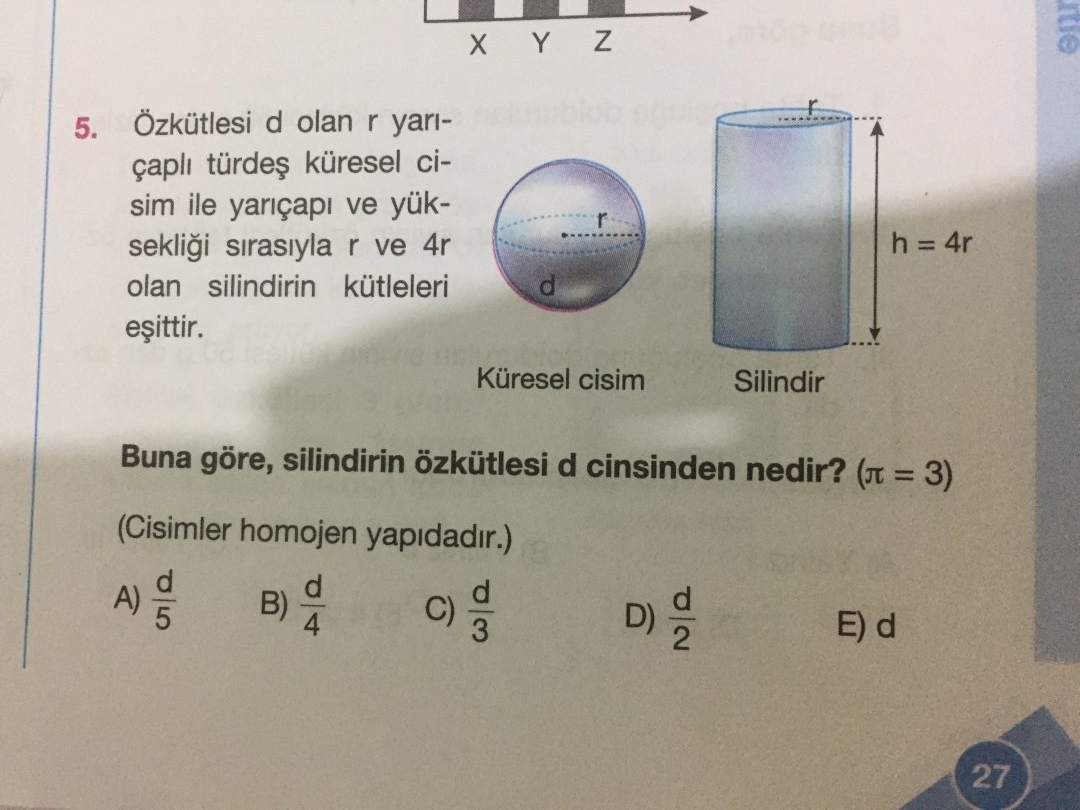

İlk önce hacimini bul.
Özkütle formulu: Kütle/Hacim
Burada kütlesi yok nasıl bulunacak gerisi bende anlamadım.
Kürenin hacmi 4/3πr³ yani 4r³. Ağırlığı ise 4dr³. Silindirin yoğunluğu X olsun. Hacmi 4πr³ yani 12r³. Silindirin ağırlığı 12r³x olur.
4dr³ = 12r³x ise X = d/3.
Teşekkürler.

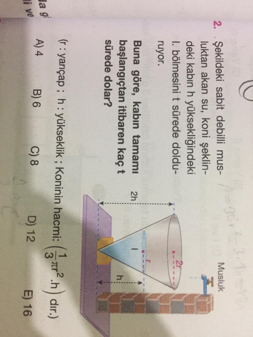

Peki diğer sorunun cevabını bulan var mı?
Teşekkürler.
Hocam 1i formülde yerine koyun. 1/3πr²h dan π yerine 3 koyun. Cevap r²h çıkar ilk dolu durum için. Tamamı içinse aynı formulde r yerine bu sefer 2 r yazdığımızda 4r².2h Dan 8r²h çıkar. İlki (r²h) t kadar sürede doluyorsa tamamı(8r²h) 8t sürede dolar
