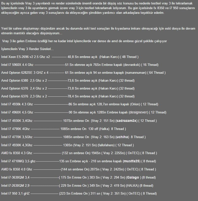

5960X'i sana anlatmayacağım. Kullandığın zaman anlayacaksın.

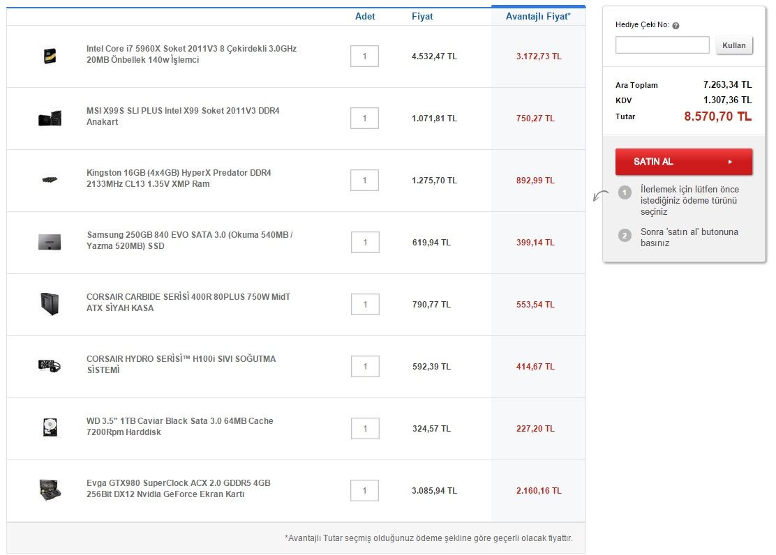

Ama anlatmasamda göstereceğim ;
Sistem burada. GTX 980 ile çalışma erkanında rahat edersin. Ama V-Ray ADV ile render alacağın için render süren tamamen işlemci ve ram üzerinden sonuçlanır. ( Bilmeyenler için söylüyorum) Ayrıca GTX 980 ile active shade açıp çizim yaparken aynı anda render edilmiş halini de görürsün. Diğer yandan tüm GPU render motorları CUDA destekli olduğu için ileriye dönük bir yatırım olur. iRay veya Octane render denemek istediğinizde ekran kartı değiştirmek zorunda kalmazsınız. Mimari işler için mükemmel bir bütçe ve sistem oldu. Yalnız işlemciye overclock yapmayı unutmayın.
