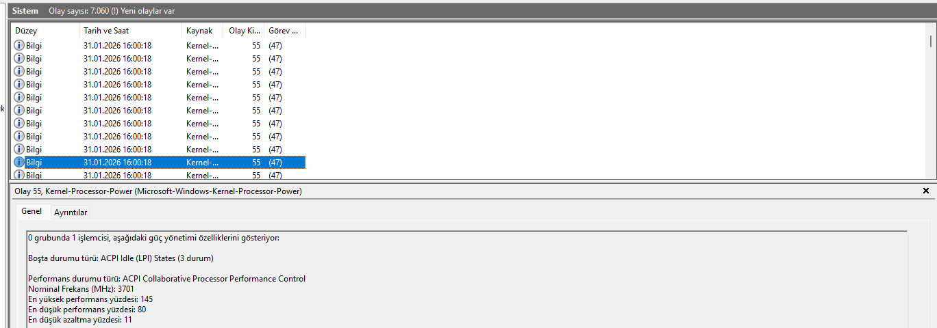

@Zaibatsu hocam dün deneme şansım olmadı, şimdi denediğimde FPS durumu aynıydı, onun dışında Valorant'ta bir deneyeyim dedim Secure Boot'u açtım ve ondan sonra bilgisayar hep donup kendini kapatıp açtırmak durumunda bıraktı, olay görüntüleyicisi şöyle(ilk fotoğraf) Secure Boot'tan kaynaklandığını anladım ama neden oldugunu cozemedim.
Ve secure boot açıkken dmc oyununda denediğimde aynı şekilde donup kapanma mevzusu ondada oluyordu, ve onda olduğunda olay görüntüleyicisinde şöyle şeyler vardı
bu görselde işaretli olandan en üsttekine (onun üstünde bir tane daha var) açıklamaları aynı ancak o yazan 1 işlemci şu şekilde gidiyor; 0 grubunda 2 işlemci, 0 grubunda 3 işlemci
yani ne olduğunu bilmiyorum ama erişebildiğim bilgiler bunlar, böyle bir şeye nasıl evrildi bilmiyorum.
Ve Secure Boot açıkken DMC oyununda denediğimde aynı şekilde donup kapanma mevzusu onda da oluyordu, ve onda olduğunda olay görüntüleyicisinde şöyle şeyler vardı
Bu görselde işaretli olandan en üsttekine (onun üstünde bir tane daha var) açıklamaları aynı ancak o yazan 1 işlemci şu şekilde gidiyor; 0 grubunda 2 işlemci, 0 grubunda 3 işlemci.
Yani ne olduğunu bilmiyorum ama erişebildiğim bilgiler bunlar, böyle bir şeye nasıl evrildi bilmiyorum.
Bu tarz şeylerde var aralarda.
Ve Secure Boot açıkken DMC oyununda denediğimde aynı şekilde donup kapanma mevzusu onda da oluyordu, ve onda olduğunda olay görüntüleyicisinde şöyle şeyler vardıEki Görüntüle 2651271

Allah Allah, FPS aynı düşüktü. Peki bu Secure Boot olayını nasıl halledebilirim ve resimdeki olay görüntüleyicisinde yakalayabildiginiz bir sorun var mı?
Vallahi Event ID 55 güç yönetimi ile ilgili. PSU'nu bir kontrol et. Güç yönetimi modlarında değişme var mı, en yüksek performansa çek işlemci en düşük kullanım %5 en yüksek %100 yap. Bunlar hata değil bilgi mesajıymış zaten. Benim laptoptaki gihi whea18/19 alsaydın o zaman nanay derdim. Emekli ettim Power saver modunda Netflix browsing işini görüyor.
Hocam yaptirdiginiz gibi tam olarak öyle evet yüksek performans ve 5-100, PSU'yu nasıl kontrol edebilirim yani kasa içinden oynama falan o anlamdami kastettiniz yoksa testmi yapayım.
Sen oyuna girdiğinde MSI Afterburner'da çekirdek saat hızların Boost oluyor mu? Boost olmuyorsa problem var deriz. En düşük %5 yapılmasının nedeni de Windows boştayken bile %1-5 arasında utilize ediyor işlemciyi ondan %5.
