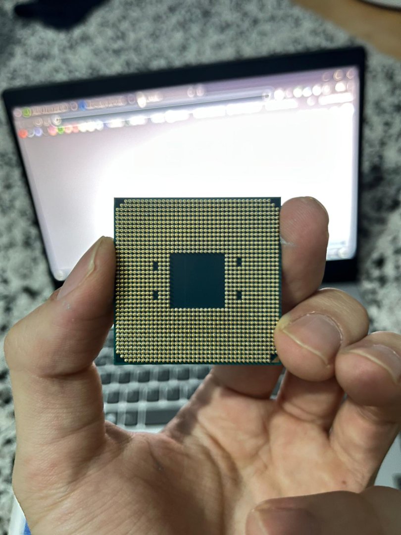

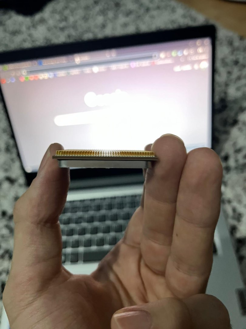

Hocam eski işlemcide sıkıntısız çalışıyor. Ekran kartında veya RAM'lerde bir problem olduğunu sanmıyorum. 5600'ün fotoğraflarını atıyorum bir sıkıntısı yok ama yine de açılmıyor çözemedim bir türlü

BIOS versiyonunu bir altındaki sürüme düşürüp deneyelim.
Hocam ilk o sürümde denedim olmadı, biraz bakındım nete beta versiyonlarına güncelleyip denemeyin diyordu da 6231’di sanırsam o versiyona güncelledim. Yine de olmadı, tekrar deneyeyim mi yine de?
Hocam dediğiniz gibi 5862 versiyon BIOS kurdum ve tek slot RAM ile denedim. Açıldı. Bu bir mucize resmen a hani anakart bakma evresine girmiştim bile çok teşekkür ederim
