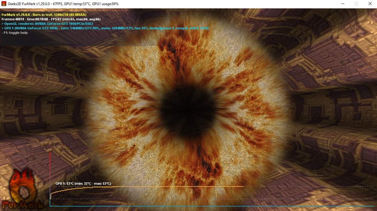

O zaman OCCT ile 10 dakikalık bir VRAM testi yapalım.
Çökerse donanımsal sorun var demektir.
Ondan dolayı çökmezse bir PSU testi de yaparız, ayrıyetten de stabil sürüm deneriz.

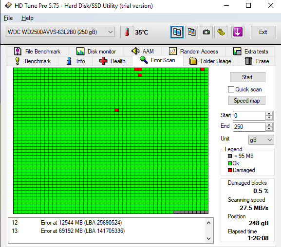

HD Tune Pro ile "Quick Scan" kapalı şekilde tüm disklerinize "Error Scan" yapın.
Sonuçlara ek olarak Health ve SMART verilerinin de fotoğraflarını atarsınız.

Selamlar konuya yanıt verdiğin için teşekkür ederim. Vram testi yaptım 10 dakika boyunca 1280x720 çözünürlükte.(monitörüm 1280x1024 çözünürlük)
Oyunları yedeklediğim diskimde birkaç sorun çıktı, görüntüleri bırakıyorum.

Diskle alakalı hala sorun var. Ki zaten diskinize de sorun olduğunu gördük.
Aslında hala daha onlarla alakalı görünmekte.

Diskte sorun olduğunu gördüğümden beri diski PC'ye bağlamıyorum, dediğinizi yapıp ağ sürücülerini güncelleyeyim
