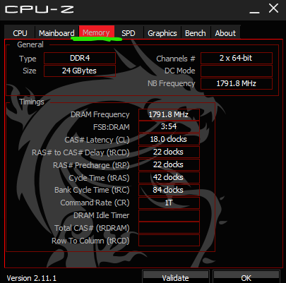

Şimdi şu siteden uygulamayı indirin:
Açtıktan sonra üstten SPD ve Memory kısımlarını çekip atın bana:
Örnek: (MSI versiyon olduğu için kırmızı.)

Eki Görüntüle 2458377
Eki Görüntüle 2458378
Tamamdır
