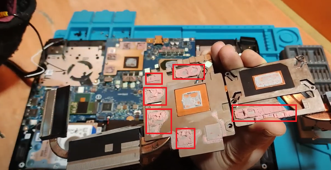

Cihazın kullandığım ilk günden beri işlemci yükte 90-92 derece civarında takılıyor ve dolayısıyla bu da termal Throttle'a sebebiyet veriyor. Konu ile alakalı undervolt denedim fakat soğutma anlamında hiç verim alamadım. Cihazın 1.5 seneye yakın garantisi var ve ben termal macun yenilemeyi düşünüyorum.
  • Garanti durumlarında sıkıntı olma olasılığı nedir? Önerir misiniz? Bu sıcaklıklarla 1.5 sene geçer mi?
  • Evde böyle bir iş yapmam durumunda gerekli olan ekipmanlar nelerdir? (mevcut macunu kazıma, fanları temizleme vs. Önerileriniz olur mu?)
  • Termal macun öneriniz nedir? Arctic MX 4 önerirseniz illa Teknobiyotik'ten mi alınmalı?
  • Görselde yer alan kırmızı alanda işaretlenmiş termal pedleri yenilemeli miyim? Nereden tedarik edebilirim?

6 aylık cihazın içini açma sebebi mi yukarıda belirtmiştim fakat belli ki idrak edememişsin hocam. 90-92 derecelere çıkan ısı, cihaz yeni de olsa eski de olsa kabul edilebilir bir seviye değildir ve çip arızaları yaşanma durumu ihtimal dahilindedir. Ek olarak böyle bir durumda Acer'in servis kalitesi berbat, ele ayağa ne kendimi ne cihazımı düşürmek istemem. Termal macun yanına termal ped işini garanti olsun diye sormuştum, yorumunuza teşekkürler. Son olarak sanıyorum ki attığım görseli kendi bilgisayarımdan zannedip hemen yargılama moduna geçmişsiniz. Attığım görseli, derdimi tarif edebilmek için videodan kesip buraya gönderdim. Para için yorumunuza da güldüm, inşallah bir gün

Macun temizleme işine gelirsek Pro. Lar izopropil alkol kullanıyor. Alkol oranı yüksek materyal ya da sentetik tiner kullanabilirsin eğer macun kurumuşsa. Arctic MX 4 alacaksan sahtesi çok fazla alışveriş sitelerinde, TB güvenilirdir. MX 4 iyidir ama mükemmel de değil. Belki sıvı metal macunlar senin için daha iyi olabilir.
