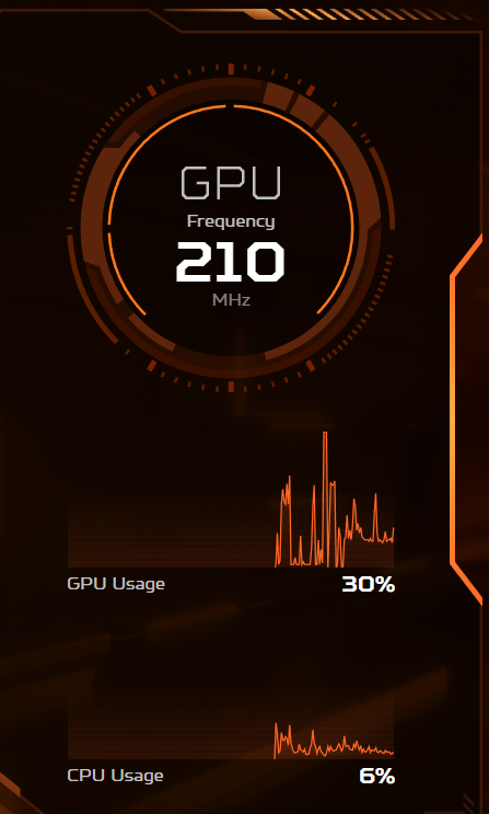

Kablolar düzgünce takılı, tabii ki de kablo takılıyken test ediyorum bunu.
Driverlar güncel. Zaten 1 saat önce yapmaya başladı bu sorunu, sabah böyle bir şey yoktu.
Bir anda GPU Clock hızı ekte gözüktüğü gibi 210 MHz'de takılı kaldı. Afterburner'dan vs. hiçbir şekilde clock hızıyla ayarlama yapmadım (hatta yanlışlıkla yaptıysam diyerekten ayarlarını sıfırladım) yine de sonuç aynı.
Neyden kaynaklı olabilir bu sorun, ekran kartı da ısınmıyor ki throttle olsun. Oyun oynarken de değerler aynı, Batman Arkham Knight'da 10 FPS alıyorum.
Not: Konu kapanabilir sorun çözüldü.
2-3 defadır güç kablosunu yuvasına gevşek şekilde takıyormuşum, biraz zorlayıp yuvaya oturtunca sorun çözüldü.
