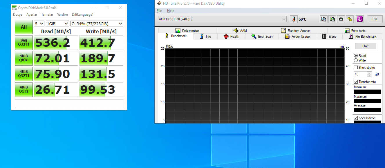

Sistemimde ADATA SU630 SSD bulunuyor, sonuçlar görüldüğü gibi. Bir sorun var mı acaba? Sistemi alalı 2 ay oldu.
Adata SU630/SU650 serisi kronik sorunlu. Bu SSD'yi kullanan kullanıcıların büyük kısmında ısınma sorunu ve buna bağlı olarak düşük yazma hızı sorunu şikayeti var.
ATTO benchmark testinde yazma hızında bariz bir düşüş söz konusu. Aynı şekilde HD Tune'de de hızda başta bir dalgalanma, sonra düzelme mevcut.
Hız testi sonrası CrystalDiskMark ile sıcaklık değerlerini bir kontrol edebilir misiniz?

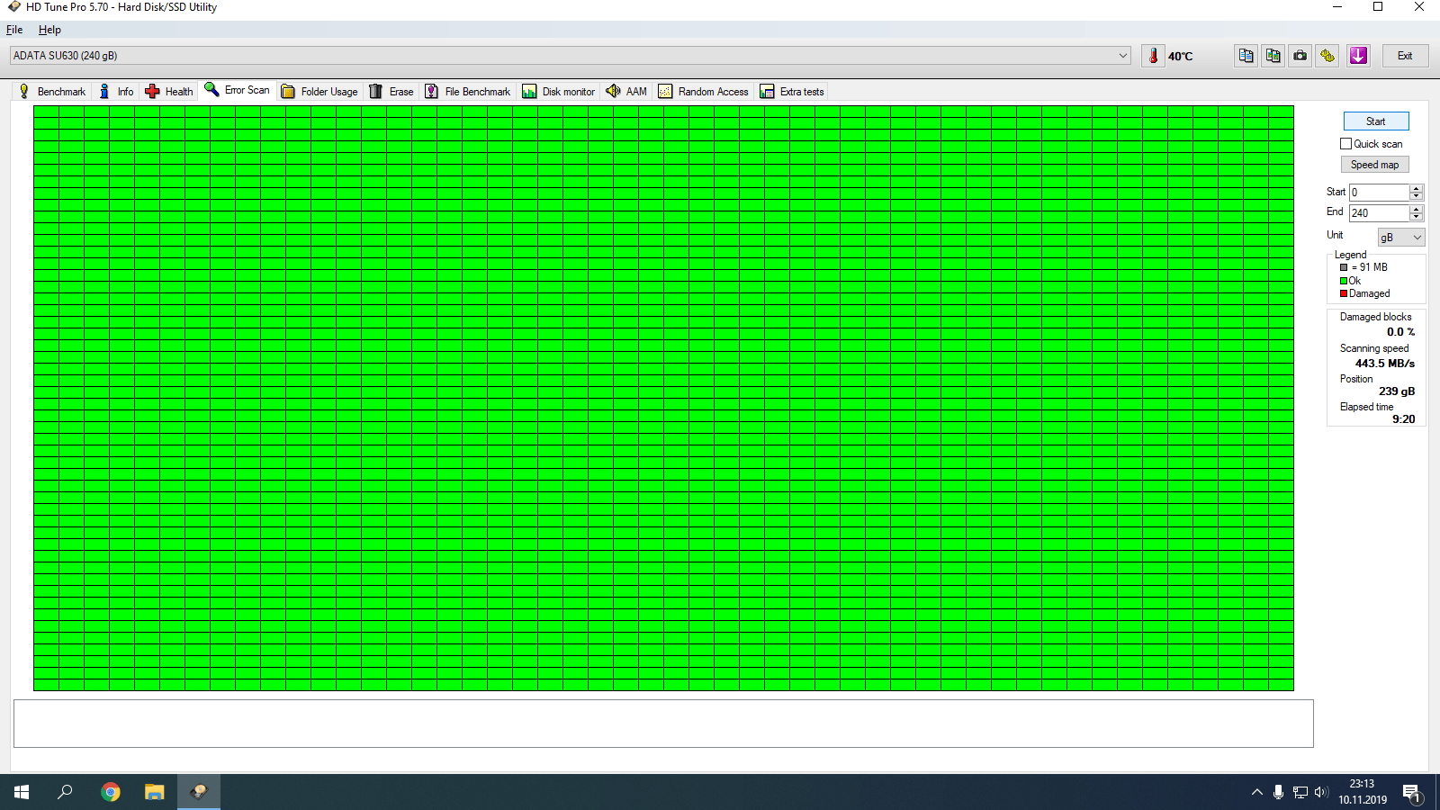

HD Tune ile Error Scan yapıp atarmısın görünürde pek bir şey yok.

Testi tekrar yaptım ve sıcaklık değerleri görüldüğü gibi 59 derece
Sıcaklık oldukça yüksek ve bu sıcaklıktan sonrası artık riskli. 70 derece zaten tehlike demek. ATTO Disk Benchmark'ta da yazma hızı bir süre sonra düşüyor.
Dediğim gibi, SU630/650 serisi kronik sorunlu. SSD'yi iade etmenizi veya değiştirmenizi öneririm.

GTA 5'i 2.ye yüklediğimde mapta ilerlerken zor yükleniyordu ve donmalar hissetmiştim ilk seferinde yoktu ve ek olarak şöyle bir hata gösteriyor HD Tune Pro'da
Eki Görüntüle 458073
Eki Görüntüle 458075
Kasanın hava sirkülasyonu kötü sanırım 59 derece normal değil en fazla bir SSD 45'i görür zaten SU630 giriş seviyesi bir SSD yani güçten tasarruf etmek amaçlı arada SSD'nin yazma ve okuma hızı düşer, Toshiba TR200'dede aynı olay var eğer kasanın hava sirkülasyonu iyiyse acilen garantiye ver yanar SSD 59 derece çok fazla.
@Tseenka SSD'lerde 80 derece sıcaklığa bile erişenler oldu. Model SU serisi değil ama yine de görülebiliyor, özellikle de NVMe SSD'lerde. Yani en fazla 45 dereceyi görür ifadesi doğru değil.
Ayrıca bir SSD'nin yazma hızını 20 MB/s'ye kadar düşürmesi normal mi? Hadi biraz düşebilir, mesela 860 EVO'da TurboWrite önbelleği dolunca 250 ve 500 GB'lik modellerinde 300 MB/s'ye kadar düşebiliyor ama bir SSD nasıl olur da yazma hızını 5400 RPM'lik bir HDD'nin yazma hızının bile altına düşürebilir?
Ayrıca OCZ TR200 de kronik sorunlu bir model.
