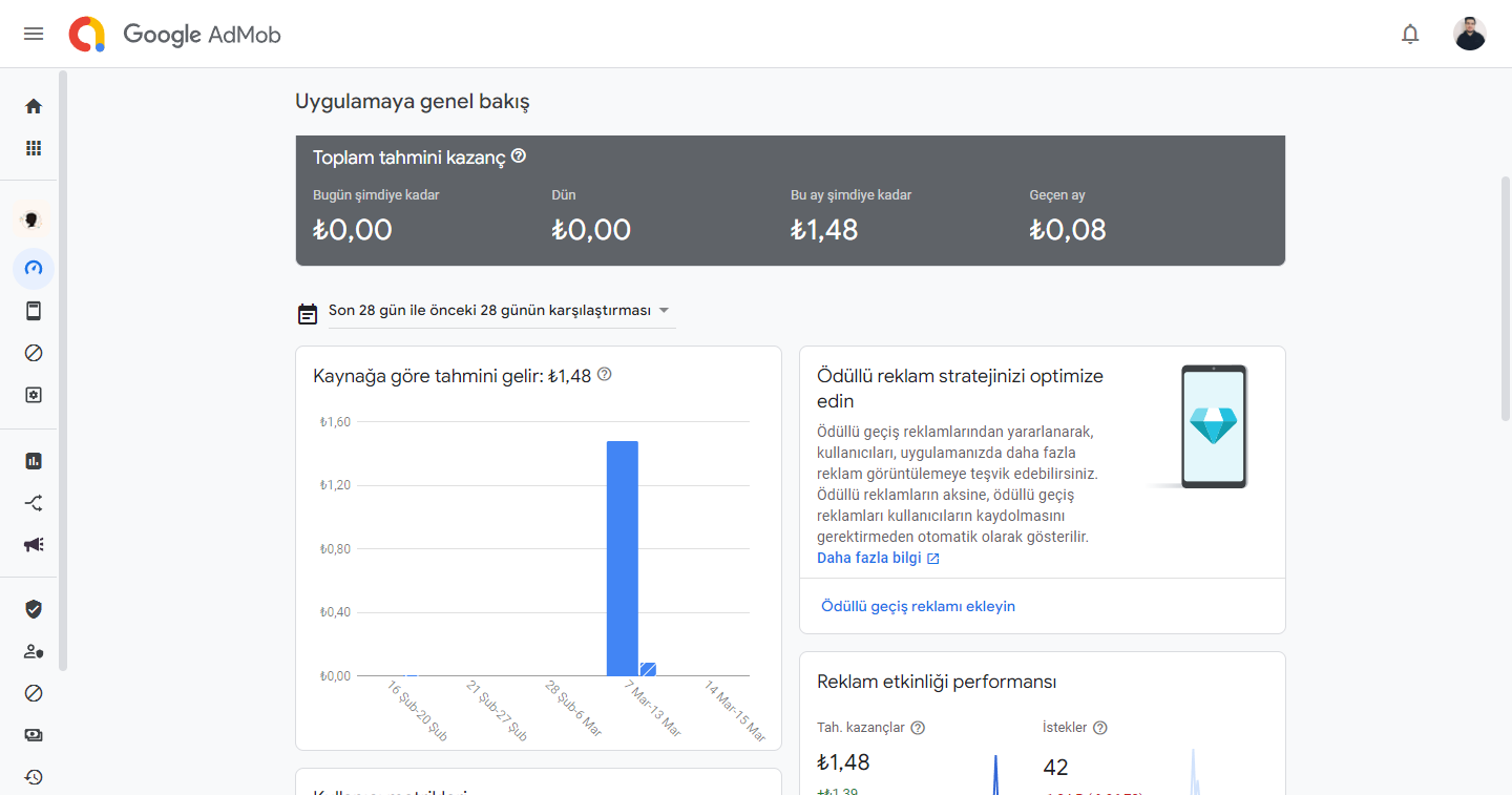

Öyle bir şey olsaydı yayınlanan profil cover maker uygulamam var. ( resimlerden görebilirsiniz ) 3 aydır ne yükleme ne de kullanım %0 ama reklam hana gösteriyor. Yani aynı şey bunda da olması gerekmiyor mu?
    9,8 KB · Görüntüleme: 122
    101,3 KB · Görüntüleme: 129
