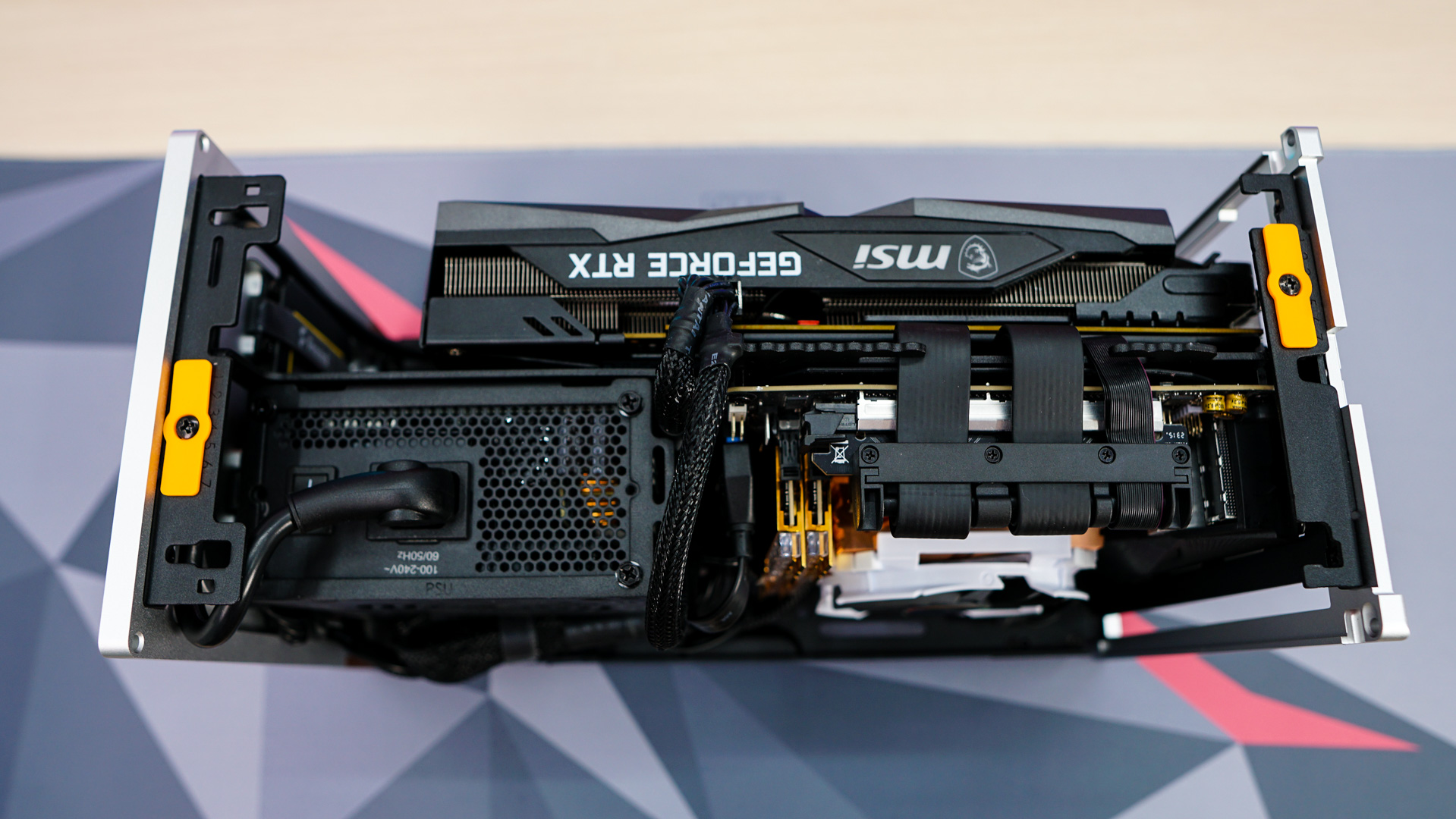

Kasa yapı olarak n-ATX isimli kasa ile benzer olacak. Aşağıya temsili bir görsel bırakayım.
Ancak şimdi aklıma geldi fractal terra benzeri bir tarafta ekran kartı bir tarafta anakart olacak şekilde de olabilir.
Malzemeden kısar daha toplu bir görünüm elde edilebilir.
Aklıma bu tip fikirler geldi. Sizin de şöyle olsa güzel olabilir dediği fikirlerinizi almak isterim.
Eki Görüntüle 2155874
Eki Görüntüle 2155876

Normalde ince olacak şekilde düşündüm ancak fractal terra şeklinde yapmakta oldukça kafama yattı açık konuşmak gerekirse. Ekran kartı ve işlemci birbirinden ayrılacağından dolayı daha etkili bir hava sirkülasyonu sağlanır bu konuda.
Elimdeki GPU'ya yönelik yapacağım ancak yine de daha büyük bir GPU takılabilecek şekilde pay bırakırım illa.
Cebimde param olsa zaten ITX anakart-kasa + LP 4060'a geçiş yapar kullanırım.
Fractal terranın soğutma ve akış şemalarına bakıp aynısını planlayabilirsin. Sadece onun iskeleti alüminyum olacak, seninki tahminen 6-8mm mdf. Paneller de ona göre ağırlıkta olur, hatta ben kafamda bayağı güzel fanteziler gerçekleştirdim. Hımm.
