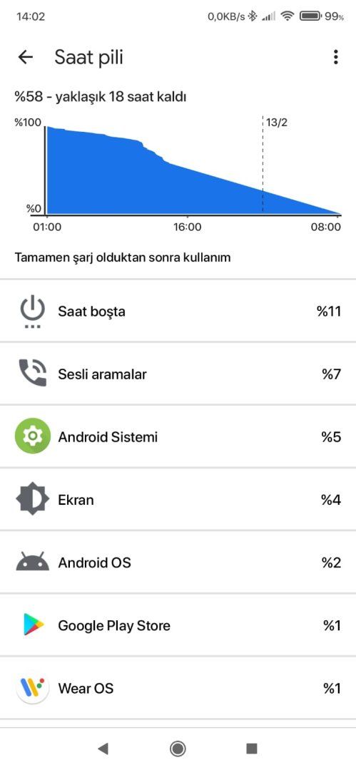

Merhabalar tekrardan, öncelikle geç cevap verdiğim için kusura bakmayın. Mesajlarınızın hepsini okudum. Kullandığım şarj adaptörü QC 3.0 teknolojisine sahip onu eklemeyi unutmuşum. Elimdeki akıllı saat VOOC Hızlı Şarj destekliyormuş. OPPO'nun kendi adaptörüne özel bir şeymiş sanırım. Kendi sayfasında akıllı saatler için bir örnek yok. Ancak elimdeki adaptör ile sıfırdan yüze tam olarak 60 dakikada şarj oldu. Geçtiğimiz akşam 00:54'te takıp 01:54'te aldım. Sanırım şarj ünitesi de 1.5 amperden fazla çekmiyor zaten. Üstündeki küçük kağıtta giriş değeri olarak öyle gösteriyordu.
Merak edenler için son şarjdan bu yana geçen grafiği da ekliyorum şimdi.
    40,5 KB · Görüntüleme: 278
