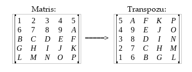

1) Matematiği bilmeyen biri 5x5 boyutundaki bir resmi nasıl yan yatırır?
Yazılımcının düşüncesi: “Resmi sola yatırmam demek resmin üst yatay tarafını sol tarafta yukarıdan aşağıya (dikey) indirmem demektir:”
Yani aslında bu kişi matematik bilmese bile bu işin algoritmasını kurdu ve güç bir yoldan yaptı ama matematik bilen birisi bunu çok rahat anlayacak ki buna matematikte “Matrisin Devriği (Transpose of Matrix)” deniyor Bu da matematikte matris konusunu bilen yazılımcının algoritmik düşüncesi:
Görüldüğü üzere matematik bilmeyen bir yazılımcı bu işi mantığını kullanarak aslında matematikteki matrisin transpozunu bilmeden yaptı.

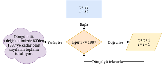

2) Matematiği bilmeyen bir yazılımcı A’dan B’ye kadar olan sayıları nasıl toplar?
A = 83
ve B = 1887 diyelim.
Yazılımcının düşüncesi: “Bir tamsayı değişkeni belirleyip ilk değer olarak 83’ü atayayım: int t = 83. Daha sonra da 1887´ye kadar sayan bir döngü kurup t değişkenine bu döngüdeki sayı değerini atayayım:”
Mesela burada yazılımcı matematik konularından mahrum olmanın cezası olarak zaman alan bir döngüyle işi halletmeye çalıştı. Sıkıntı şu; A’dan B’ye kadar olan sayılar ne kadar çoksa döngü de o kadar kez çalışıyor, bu da performans kaybı demektir. Halbuki Gauss yöntemini bilen bir yazılımcı bunu çok basit ve kısa zamanda sonucu bulacak şekilde tasarlayabilirdi. İlk sayı a, b ise son sayı):
Görüldüğü gibi formül asla sayının ne kadar büyük olduğuna bakmadan hemen sonucu veriyor: 1777925
