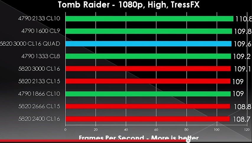

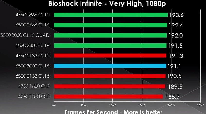

DDR4 belleklerin oyunlara bir katkısı yok. Aşağıdaki grafiklerdeki oyunlarda 5820 ile gösteren sonuçlarda Intel i7-5820K işlemci ve DDR4 bellekler, 4790'da ise i7-4790K ve DDR3 bellekler kullanılmış. Arada performans olarak çok küçük farklar var. DDR4 bellekler daha çok Render veya 3 boyutlu programlar kullananlar için daha verimli olacaktır. Ekran kartı olarak, evet 900 serisi kartlardan almalısın çünkü oyunlarda önemli olan ekran kartıdır. En yeni teknolojiler, güç tüketimi konusunda avantajlı, ısınma ise en düşük seviyede olduğu için 900 serisi ekran kartı almalısın.
