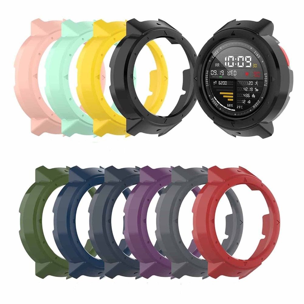

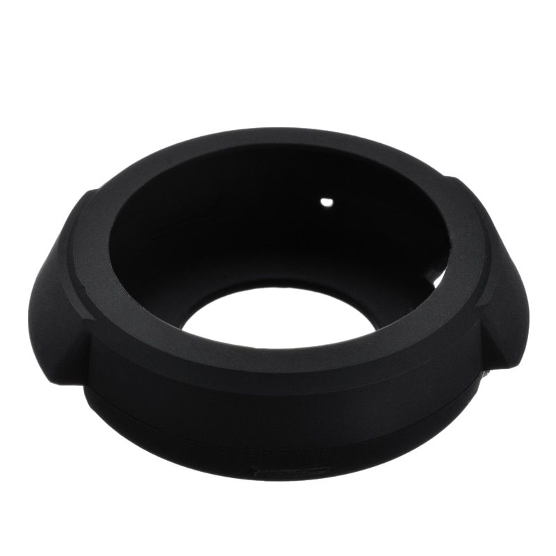

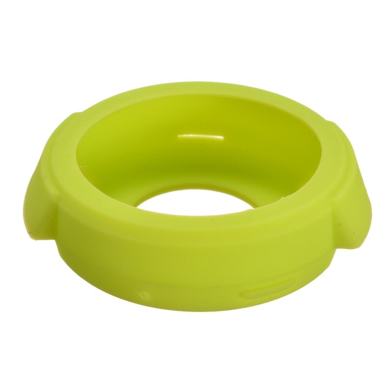

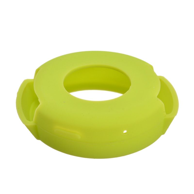

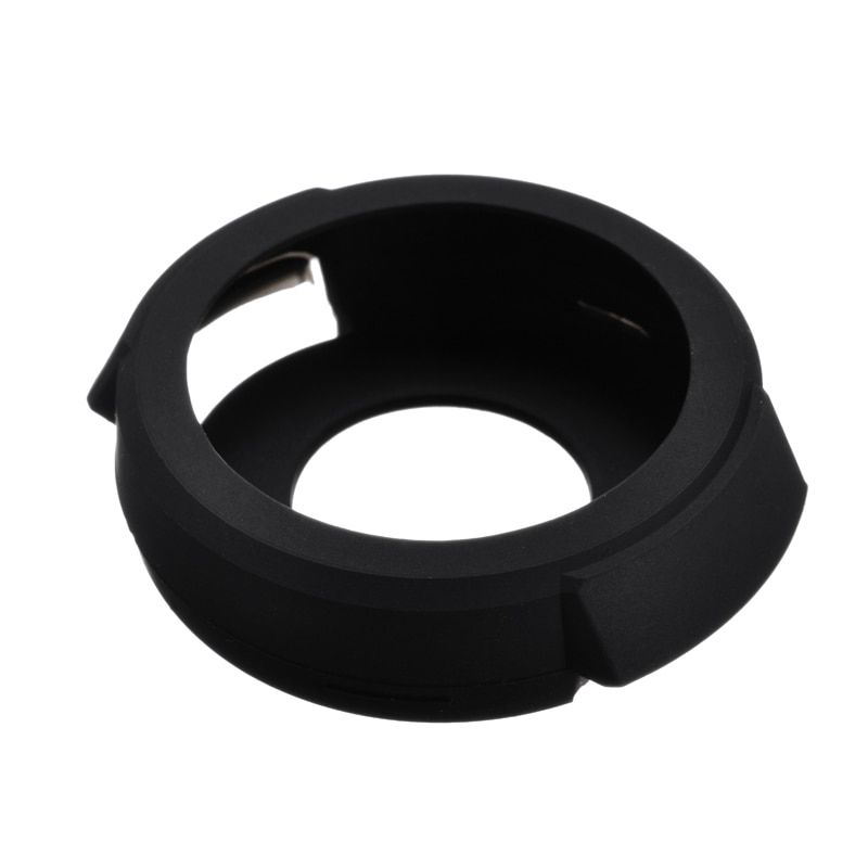

Dolap uygulaması üzerinden kordon takılan yeri kırık olan bir Amazfit Verge akıllı saat aldım. Uygun fiyatlı olduğundan kaçırmak istemedim. Ürünü aldım ama tam olarak nasıl tamir edebileceğime halen karar veremedim. Tekrardan japonla yapıştırmak mı, yoksa görselde bulunan kılıflardan bir tane alıp kordonu oraya monte edebilir miyim? Daha önce yaşayan ve çözüm bulan ya da çözüm bulabilecek biri varsa yazarsa çok sevinirim.
Saatin görselleri
Bahsettiğim kılıfın görselleri
Hocam saatin durumu pek iyi değil gibi keşke almasaydınız, kasası kırık haricinde epey zarar görmüş ve lekeler oluşmuş. Yine de çok uygunsa belki mantıklı olabilir. İlk attığınız kılıfı alıp japonla iyice kordonu yerine yapıştırırsınız üstüne de kılıfı takarsınız. Onun haricinde pek bir şey yapılacağını sanmıyorum.

Rica ederim hocam, kılıf olduktan sonra sökmenize pek gerek kalmaz sanırım zaten görülmeyecek. Ayrıca garanti devam ediyorsa veya etmiyorsa dahi firmaya bir mail atın belki alt kapağı serviste değiştirirler.

Hocam merhabalar, sağlamlık iyiyse fena değil gibi, resimlerinin attığınız kılıftan alınca hiç de fena durmaz bence. Firmaya mail atıp alt kapağın değişip değişmediğini sordunuz mu?
