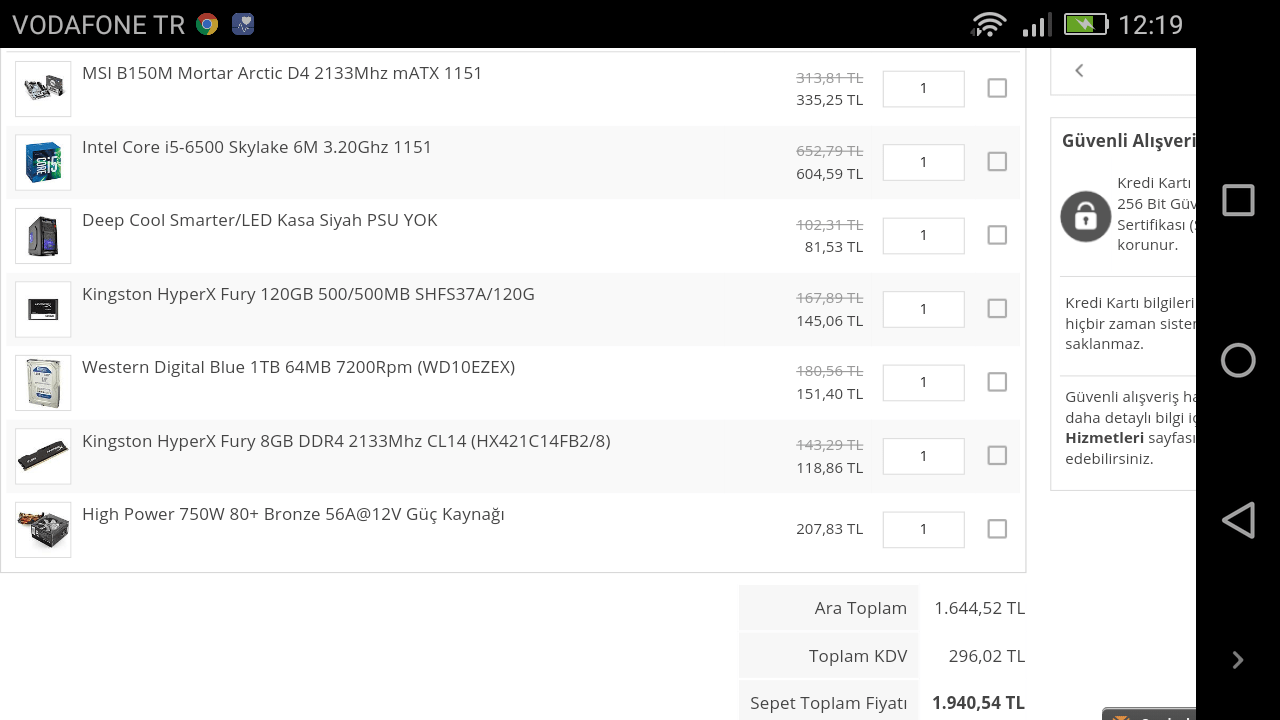

RX 470 için nasıl bir sistem önerirsiniz? 2000 TL civarı bütçeye yeterli bir sistem olur mu?
Hocam RX 470 ekran kartına bu sistem yakışır ve sizi uzun yıllar idare eder
Eğer kasayı komple satacaksanız bu sistem iyi. Windows u Ssd ye kurun
