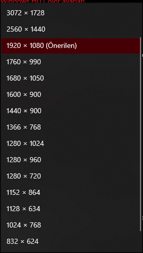

Merhaba, iki sene önce kullandığım bilgisayarım da NVIDIA kartı vardı ve hiç hata almadan dilediğim çözünürlüğü yapıyordum fakat yeni bir bilgisayar aldım bu bilgisayarda RX6600 var program üzerinden özel çözünürlük oluşturma kısmına girip 1350x1080 çözünürlük oluşturup kaydedip çıktıktan sonra oyuna giriyorum fakat çözünürlük gözükmüyor daha sonra tekrar girip ayarlama yaptığım çözünürlüğü silmeye çalışıyorum hata alıyorum "Ekranınız bu çözünürlüğü desteklemiyor" gibi bir şey nasıl çözebiliriz? (Bu çözünürlük oluşturmayı 2-3 ay önce denedim tekrar denemek için sizden cevap bekliyorum)
Ayrıca monitör kaynaklı bir sorun değil hala aynı monitörü kullanıyorum NVIDIA kullanırken böyle bir hata vermemişti
Özel çözünürlük ayarlamak için AMD Radeon Adrenalin programını kullanmalısınız. Programı açtıktan sonra sağ üzerinde çıkan çark simgesine tıklamalı ardından Ekran sekmesine gelmelisiniz. Bu sekme altından ise "Virtual Super Resolution" seçeneğini aktif ederek istediğiniz çözünürlüğü kullanabilmeniz gerekiyor.
Not: "GPU Ölçekleme" seçeneğini kullanmanız gerekiyor olabilir. Eskiden özel çözünürlük ayarlamıştım şuan tam olarak nasıl yaptığımı hatırlamıyorum.

Virtual Super Resolution nedir? İnternette videolar da izledim hiçbiri öyle bir ayar aktif etmiyor.
Dediğiniz şey düşük çözünürlükte kullanıp yüksek çözünürlüğe sanal teknoloji ile yükseltiyor.
Benim ekranım 1080p ve bahsettiğim ayarı açtığımda Windows üzerinde üst çözünürlükler de aktif oldu.
Bahsettiğim ayar bahsettiğiniz şeyin tam tersini yapıyor. Bunu AMD'nin uygulaması üzerinde ilgili ayarın yanındaki soru işareti simgesi üzerinden öğrenebilirsiniz. Bilgilendirme yazısı aynen şu şekilde :
"Uygulamaların ekranın doğal piksel ızgarasından daha yüksek çözünürlüklerde görüntü oluşturmasına izin verir ve ardından ekrana sığacak şekilde görüntülerin ölçeğini küçültür. Performanstan ödün vererek daha yüksek kalitede görseller üretir. VSR'den yararlanmak için bir uygulamada doğaldan daha yüksek bir çözünürlük seçin."

GPU ölçekleme nerede tam olarak

Eki Görüntüle 1708275Eki Görüntüle 1708276
bu tip logolar bende gözükmüyor ve alttaki virtual super resolution da aynı şekilde yok
AMD Radeon Adrenalin uygulamasına girdikten sonra yukarıdan "Oyun" sekmesine ondan sonrada "Ekran" alt sekmesine girmelisiniz.
Bu bahsedilen özellikler ekran kartı tarafından desteklenmesi gereken özellikler olabilir. Ekran kartınız desteklemiyorsa görünmüyor olabilirler.

Çok teşekkürler. Bu kadar basitmiymiş ya bu olay,
