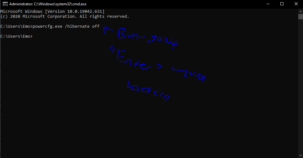

Win+R kombinasyonunu kullanarak "Çalıştır" uygulamasını açın ve "cmd" yazıp tamam tuşuna tıklayın.
Açılan CMD konsoluna "powercfg.exe /hibernate off" yazıp enter tuşuna basın.
Bunları yaptıktan sonra tarayıcınızdaki "Donanım Hızlandırma" seçeneğini devre dışı bırakın. Büyük ihtimalle ayarlarda performans sekmesinde olacak. Bu ayarlamaları yaptıktan sonra test ediniz.

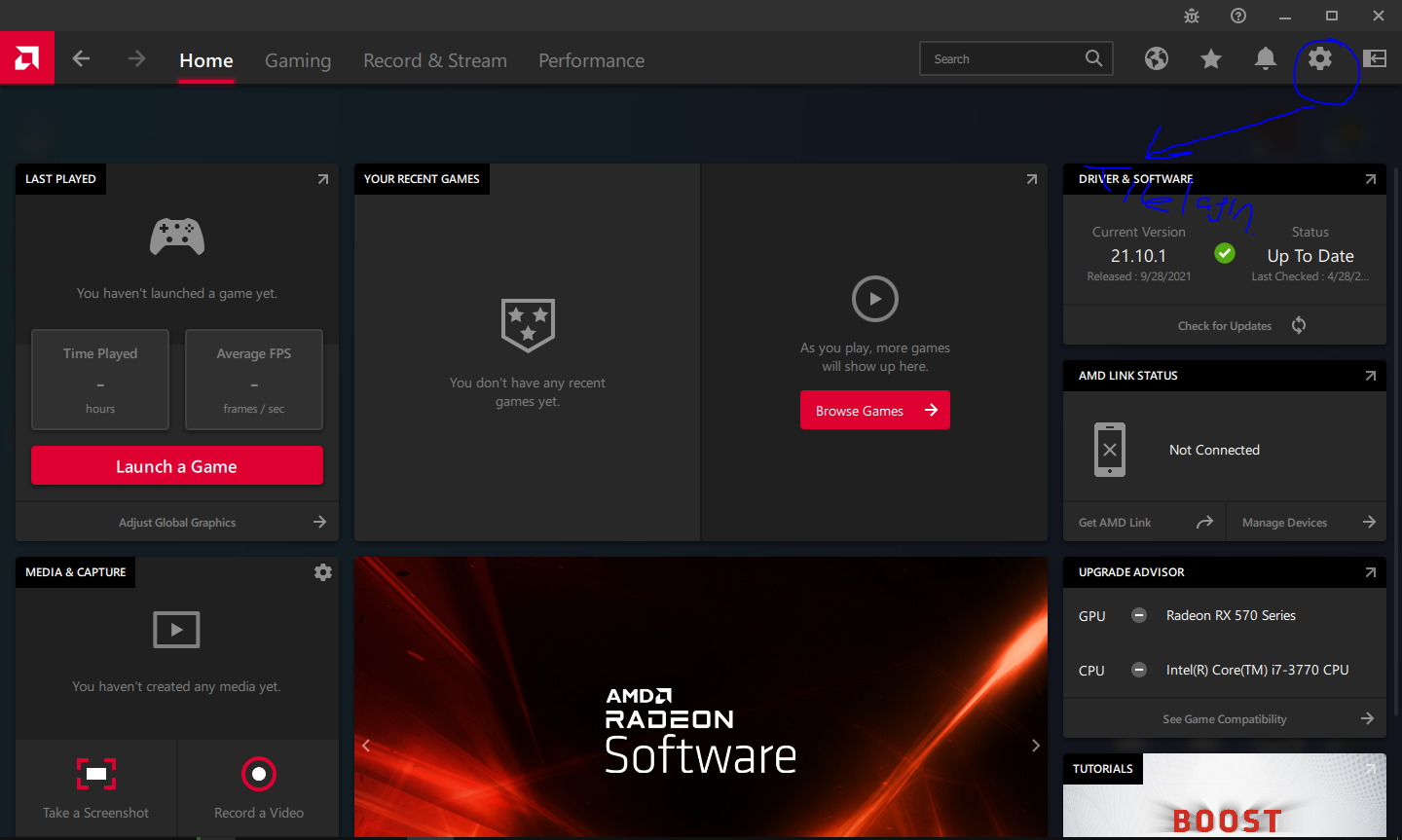

2 - AMD Adrenalin Ayarları
AMD'nin bazı özellikleri WattMan hatasına neden olabilir. Onun için tüm ayarları kapıyoruz.

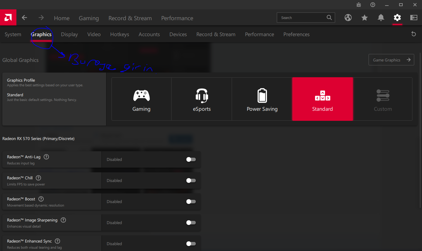

İlk başta Adrenalin Software uygulamasına giriyoruz ve sağ üstteki ayarlar butonuna tıklıyoruz.
Ardından üstten "Grafikler" kısmına girin.

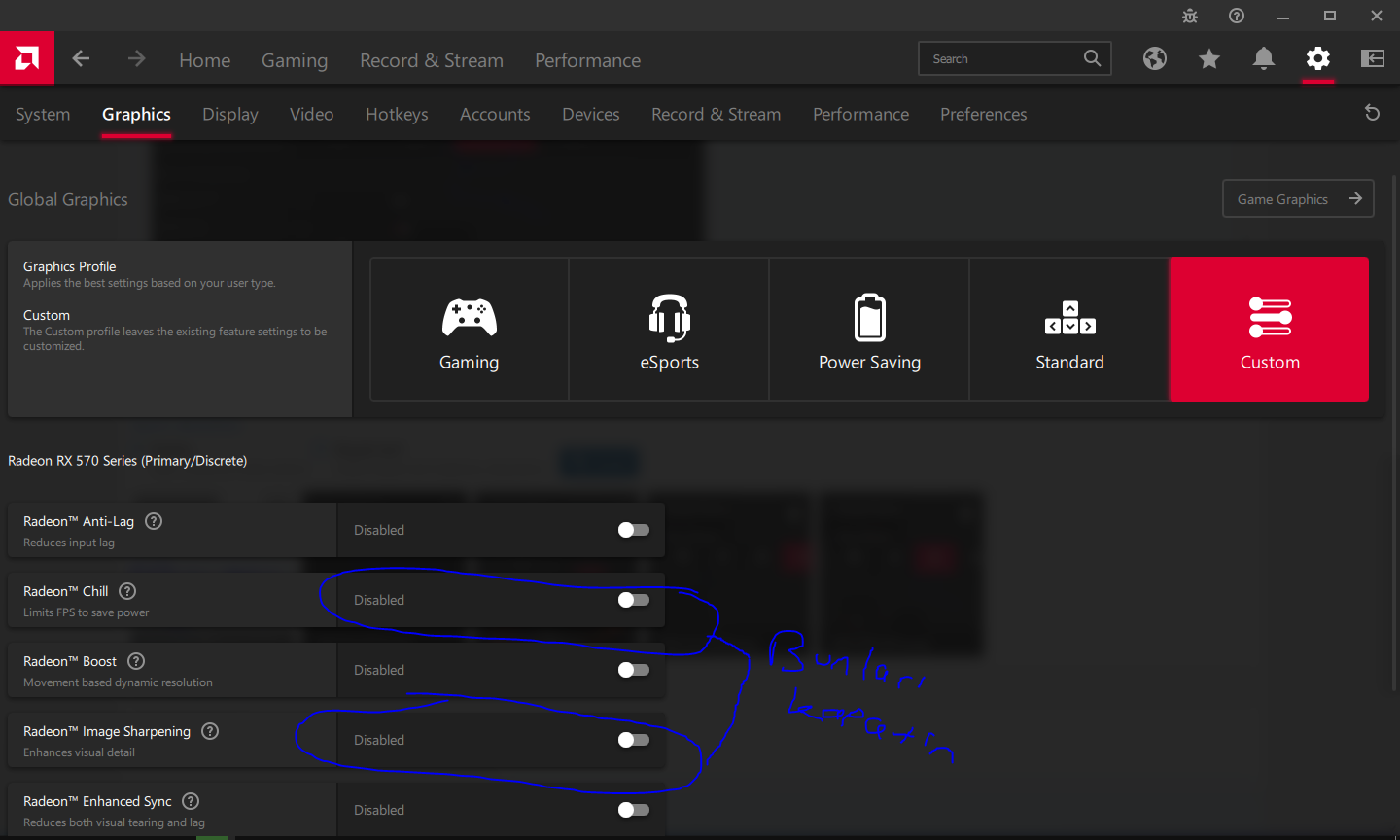

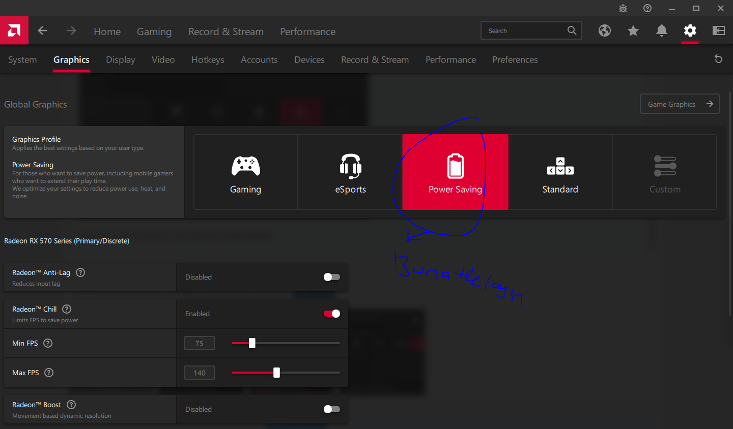

Daha sonra Grafik Profili'ni "Güç Tasarrufu olarak ayarlayın.
Bunlardan sonra Radeon Chill ve Radeon Görüntü Keskinleştirme'yi kapatın. (Keskinleştirmeyi dilerseniz oyunlara özel olarak açabilirsiniz.)

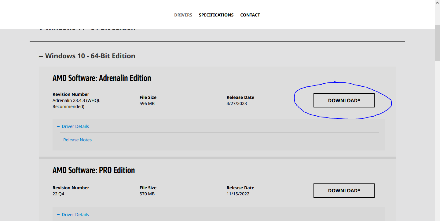

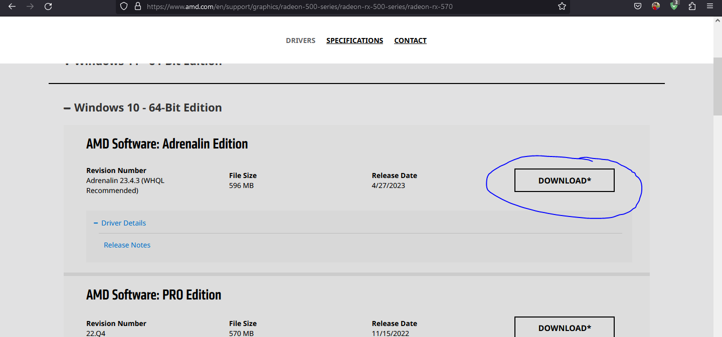

Ardından AMD'nin Sürücü İndirme Sayfası'nda "Search for your product" kısmına kendi kartımızın adını yazıyoruz ve resimde gözükmeyen submit tuşuna basıyoruz.
Bize uygun sürücüyü bulup "Download" tuşuna tıklıyoruz.
Sürücü indikten sonra sıradan adımları uygulayarak sürücüyü kuruyoruz.
Bu adımlardan sonra tekrardan test edelim.
