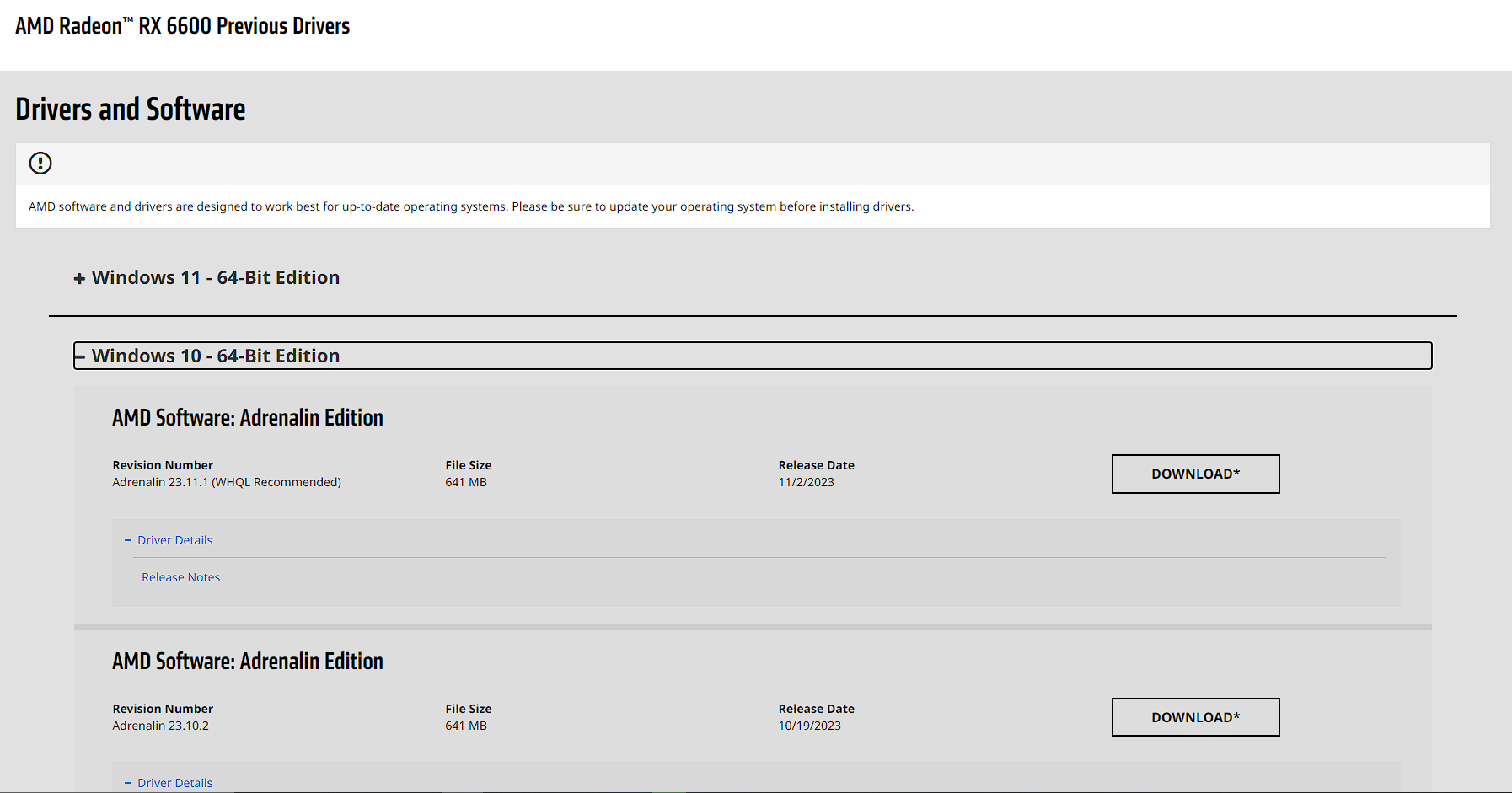

Buradan da Auto-Detect yazılımını indirerek driverınızı otomatik olarak bulup indirin ya da alttan ekran kartınızın driverını manuel olarak bulup indirin.
Manuel olarak arattığınızda istediğiniz sürümü seçebilme avantajınız var.
Driverı kurduğunuzda sorun şimdilik çözülmüş olacak.

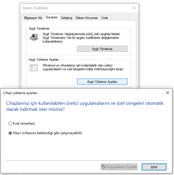

Ancak böyle uğraşmak sinir bozucu olduğundan Windows Driver Update'i kalıcı olarak kapatmak isteyeceksiniz. Bulacağınız ilk rehberler sizi Sistem Özellikleri'nden Driver Güncellemelerini kapatmanızı önerecek. Şunu söylemeliyim ki, genelde bu yöntem işe yaramamakta.

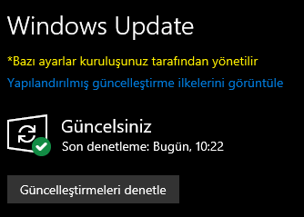

Ardından "Windows Güncelleştirmeleri olan sürücüleri dahil etme" kısmına tıklayın, sizde "Yapılandırılmadı" olarak görünecek.
Sol yukarıdan "Yapılandırılmadı" yerine "Etkin" seçin ve Uygula'ya tıklayın.
Güncelleme ekranınız böyle görünecek:

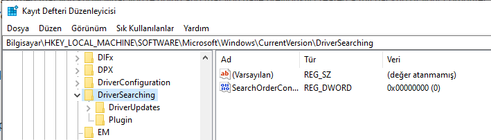

Arama yerine "regedit" yazın ve "HKEY_LOCAL_MACHINE\SOFTWARE\Microsoft\Windows\CurrentVersion\DriverSearching" yolunu takip edin.
SearchOrderConfig'e çift tıklayın ve çıkan değer 1 ise 0 yapın ve tamam deyin.

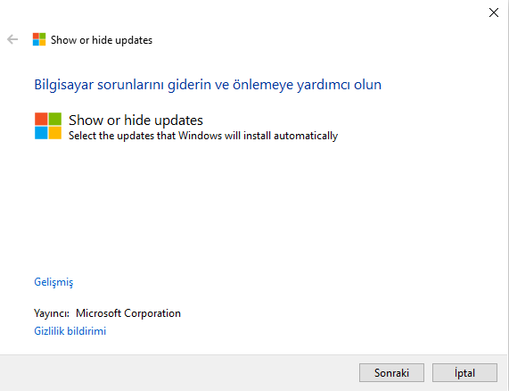

Bunun için uygulama indirilmeli, kaynak olarak belirttiğim linkte indirme linki var. O linki yukarıya bıraktım fakat güvenirliği hakkında bilgi sahibi değilim. Ben çalıştırdığımda bir sorun göremedim.
"Hide updates" seçin.
Karşınıza böyle güncellemeler çıkacak. Eğer AMD ile alakalı güncelleme görürseniz tik atın ve Sonraki deyin. Bende görünmediği için devamını yapmadım.
