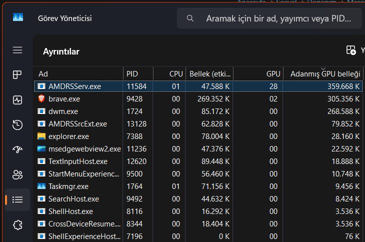

Kapatsam da biraz sonra geri açılıyor, ne işe yarıyor tam olarak? Sürekli ekran kartımın %27-28'ini kullanıyor, ekran kartım RX 6800. Oyunlarda falan sorun yaşamıyorum bu arada, performans da olması gerektiği gibi ancak sebebini merak ettim.

Adrelaninde ya da harici bir uygulamada yeniden oynatma falan varsa onu kapayın hocam, ya da kullanımları gösteren bir uygulama veya desktop recording gibi bir uygulama. Bunlar varsa kapayın çözülür diye düşünüyorum.

Tamamdır hocam, şimdi aklıma geldi geçenlerde o tür ayarları (ReLive falan) biraz kurcalamıştım ondan sonra oldu herhalde. Teşekkürler desteğiniz için 😍
