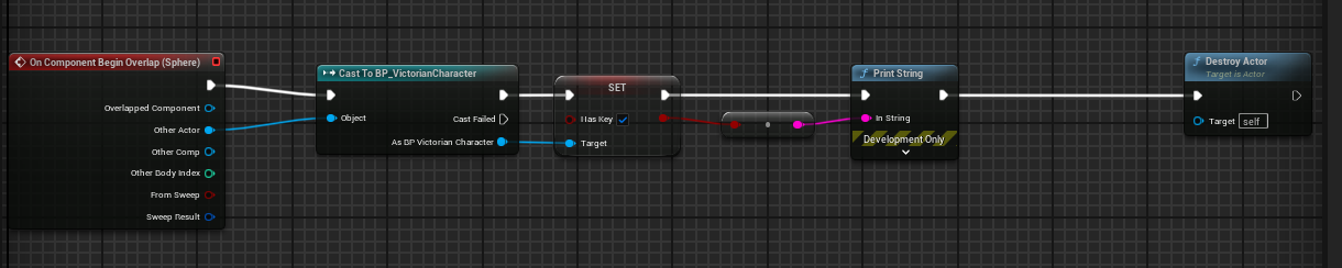

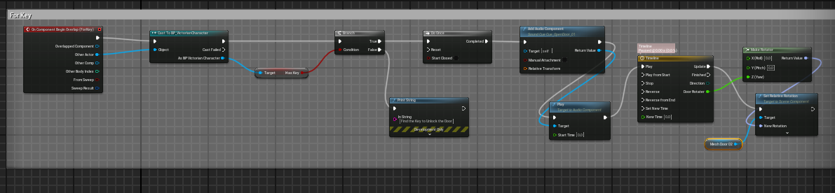

Selamlar. Oyunumda bir tane kapının anahtar ile açılmasını istiyorum. Aslında açılma kısmını hallettim. Anahtara yaklaşınca anahtar yok oluyor, kapıya yaklaşınca ise kapı açılıyor. Ama benim istediğim şey bir tık daha farklı. Bu anahtara e ile basında alıp kapıya e ile basınca veya envanterden alıp use deyince açımasını istiyorum. Aynı Resident Evil 2'deki kilitli kapılarda yaptığımız gibi. Daha bir envanter sistemi yapmadım ama bunu halledersem onu da yapacağım. Neyse ben bu anahtar işini nasıl halledebilirim acaba?
@Bayram Reis hocam valla kusura bakmayın sizi de şu hafta çok rahatsız ettim ancak bir bilginiz var mı? Her türlü videodan baktım ve kendim bir şeyler denedim ancak olmuyor. Bir kere becerdim ama bu sefer e değilde mouse'nin sap tıkına basınca alıyordu anahtarı.

Aslında tam olarak şimdi envanter sistemi için çalışıyorum yani yardımınızı envanter sistemi üzerinden yapabilirseniz çok sevinirim. (Örnek olarak Resident Evil 2)

Öncelikle şunu belirteyim; bildiğim konularda yardımcı olurum, önemli değil.
Aslında kendin yapmışsın zaten. Sadece o tetikleyen olay için, "Input Action" oluştur. Sonra input map'e ekle ve key ata. Ardından orada tetikleyici event olarak Enhanced Input Action kullan. Collosion'ları sil.
Bu kadar basit. Envanter sistemi için de sadece bir Widget Blueprint oluşturup Boolean true ise key görseli visible olacak, değilse de invisible olacak. Basit.
Kendin dene, yapamazsan yarın halledelim.
Ben seve seve yardımcı olurum fakat, bunlar en temel şeyler. Bunları adından daha iyi öğrenirsen, kafandaki algoritmaların %70'ini yapabilirsin.

Eğer sorun olmaz ise yarın yardım ederseniz daha iyi olur. Öyle yapınca warning diye uyarı yedim. Zaten önceden etkileşim için İnput oluşturmuştum.
Öğrenme konusunda haklısınız araştırıp bilgi edinmeye çalışıyorum bende. Ne yazık ki daha profesyonel olamadım.

Hocam ben zaten input action oluşturmuştum önceden. Sadece nasıl bağlayabileceğimi tam olarak anlayamadım. Benim input aciton'um Interaction_IA olarak geçiyor ve sol fare tuşu yapmıştım yanlış hatırlamıyorsam.

@Tr07Emre Sağ tıklayın arama kısmına "Interaction_IA" yazın. Ayrıca uzantılar başa yazılır, sona değil. Yâni "IA_Interaction" gibi.
Sonra onu çağırın ve pressed eventinden Cast To node'una bağlayın exec'i.
