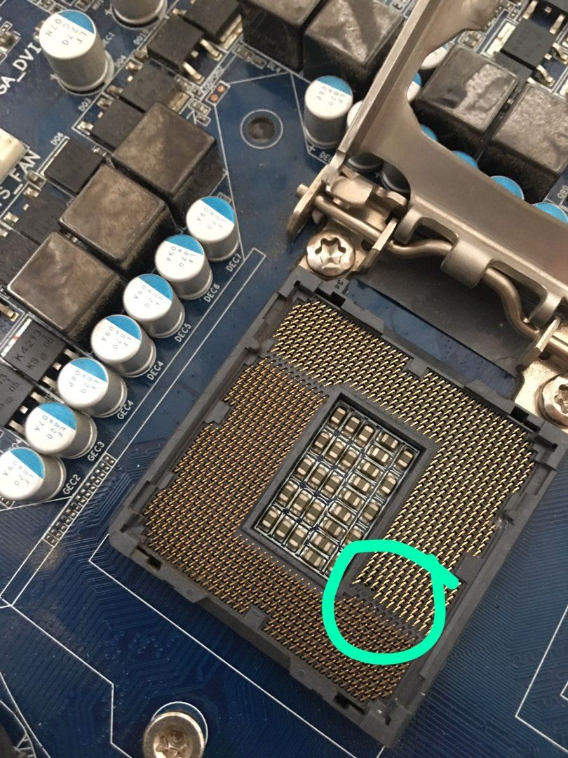

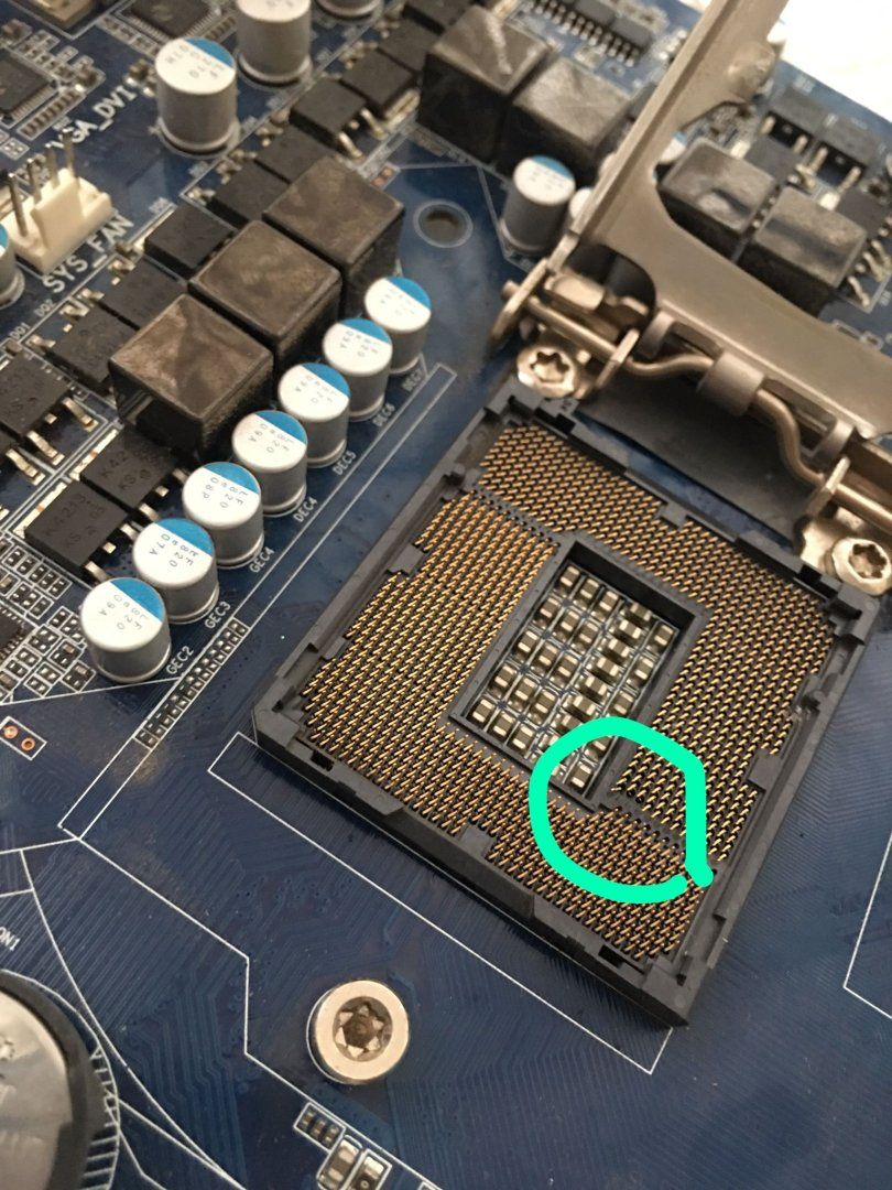

Arkadaşlar selam. Param Güvende ile anakart aldım, dün geldi fakat gozume daha yeni çarptı bu sokette pin eksik mi yoksa böyle mi? Bana eksik gibi geldi. Eğer eksikse sistem açılır mı? Daha deneme fırsatım olmadı. RAM olmadıgı için sistemi açamıyorum. Yarın açacağım. Sizce iade edeyim mi?

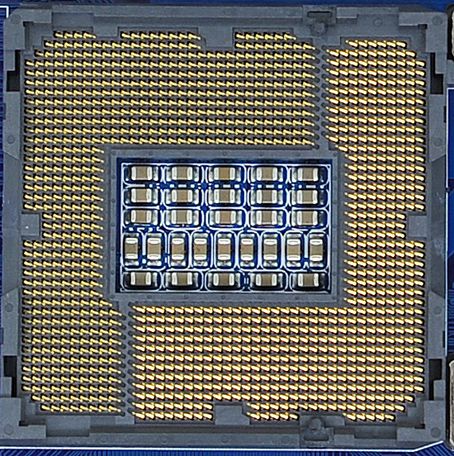

Anakart nedir? 1151 pin sanırım. İnternete 1151 pin yazıp görsellere girerseniz görürsünüz, bir sorun yok. Öyle olması gerekiyor. Orada pin yok yani normalde.
Eğer normalde o pinler varsa ve sizde eksikse yani ürün kusurluysa.
İşlemcilerde de bazen eskik pin olmasına rağmen çalışıyor, bunun birden fazla sebebi oluyor;
Eksik pinler toprak pini ise çalışır
İşlemci çok fazla güç tüketmediği sürece çalışır.
Fakat! İki durumda da risk var ve bu riski almaya değmez iade edebiliyorsanız edin.
