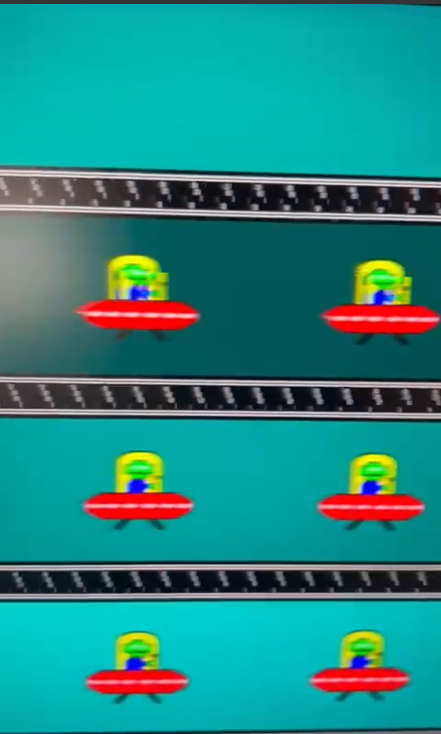

AOC-24G42E ekran geldi, ghosting ve ölü piksel testlerinde sorun çıkmadı ancak bir şey dikkatimi çekti. Ekran kaydında iletiyorum, UFO testinde ekranın üst kısmında bir yırtılma mevcut birkaç ayar yaptım ancak herhangi bir etkisi olmadı. Ekranın diğer kısımlarında bu durum yaşanmıyor.
OverDrive tüm levellar denendi, Adaptive Sync açık-kapalı, oyun modu standart, FPS ve MBR Sync açık-kapalı fark etmiyor.
Web tarayıcıda ve YouTube videoda herhangi bir sorun yaratmadı henüz oyun testini yapamadım akşam test edeceğim ancak öncesinde konu oluşturup danışmak istedim.
*Ekte .mp4 uzantı kabul etmedi bundan kaynaklı WeTransfer'e yükledim:

CS2'de az önce test ettim herhangi bir yırtılma veya sorun ile karşılaşmadım.
Çok ilginç UFO testinde yırtılıyor ancak normal kullanımda bir sorun yok... :)

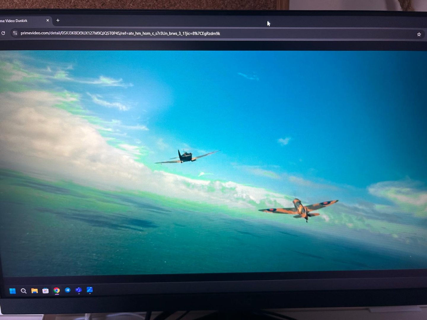

@bluerr hocam aynı zamanda bir videoda çantanın üzerinde aşağıdaki gibi şekiller gördüm, her zaman denk gelmiyor ölü piksel testinde kırmızı renkte bu şekiller çıkmıyor. Sizce iade etmeli miyim?

Şimdi başka bir sahnede test ettim. Dün eski monitörle izlediğim sahne gayet normaldi şu an mavi sahnelerde yeşile yakın renkler mevcut.
Parlaklık, Kontrast, Gamma ve Renk Sıcaklığı ayarlarıyla oynadım ancak hiç değişiklik olmuyor

"Oyun Modu: Standart" haricinde bir seçim yaparsam yukarıdaki renk sorunları yaşanıyor. Yukarıdaki görseller "Oyun Modu: FPS" olduğunda yaşanıyordu. "Standart" moda aldım renk sorunları çözüldü.

  • CS2 oynarken FPS moduna alıyorum renkler daha doygun ve güzel oluyor. Parlaklığı 70-80 arasında kullanıyorum. FPS modunda alıntıladığım görseldeki renk sorunları oyun oynarken yaşanmıyor.

Ben de çok ikilemde kaldım, CS ve Valorant'ta sorun çıkmadı da FIFA'ya girince oyuncuların kenarları yeşil görünüyordu, ghosting sorunu vardı. OverDrive ayarını kıstım düzeldi. Ben de şu an memnunum gayet güzel monitör tam F/P. Mod ayarları da dediğiniz gibi çok önemli. Tabii bir sorum olursa yazarım sizin de sorunuz olursa yazmaktan çekinmeyin.
