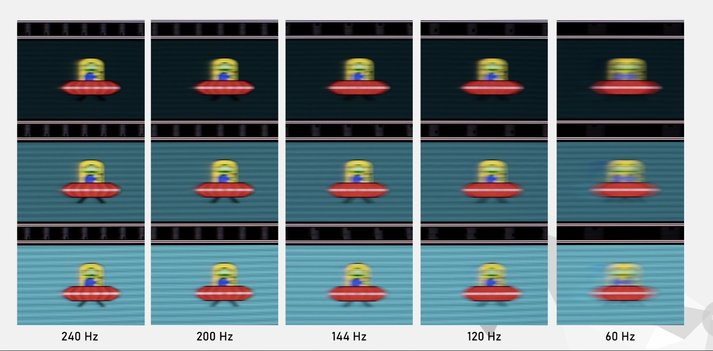

Resimle göstereyim:
Görüldüğü üzere 60 ve 120Hz de fazla bulanık. Ghosting vs ayrıca artıyor. Fark etmeme gibi bir durum söz konusu olamaz. OLED değil bu 240Hz ve 60Hz tepki süreleri aynı olsun. Bu yüzden OverDrive ayarı çok önemli.

Resimle göstereyim:
Eki Görüntüle 2519956
