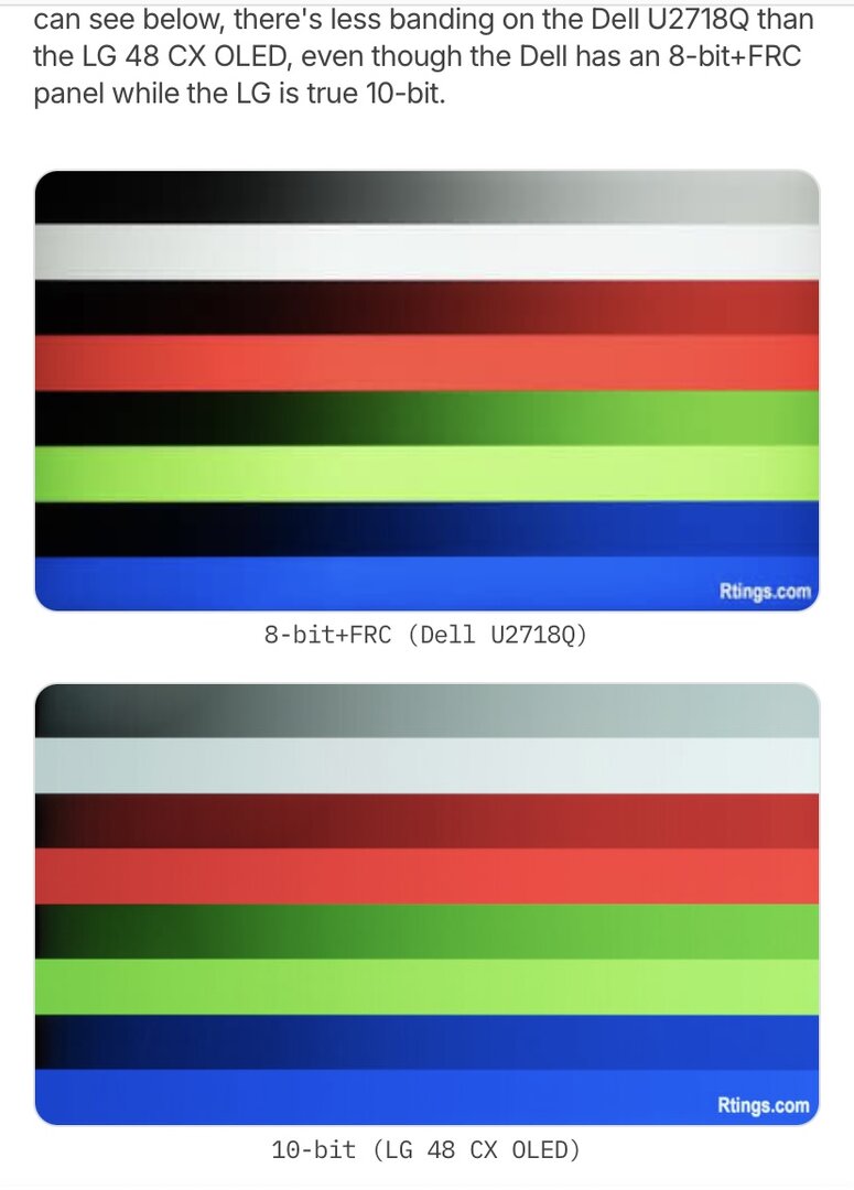

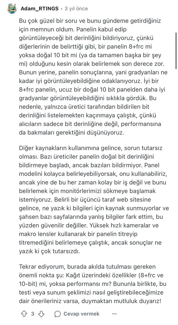

Rtings bit derinliğini değerlendirirken FRC veya doğal diye ayrım yapmıyor. 10 bit destekliyorsa 10 bit olarak kabul ediyor. 8 bit FRC ile 10 bit doğaldan daha iyi performans elde edilebilir. Modele göre değerlendirmek gerekiyor.
Rtings yorumu:

İnternette gördüğünüz resimler büyük ihtimal gradyan performansı kötü olan modeller. Diyorum ya 10 bit olup 8 bit FRC'den daha kötü performans gösteren modeller bile var. Gradyan performansı kötü model alıp internette paylaştıktan sonra yanlış anlaşılmaya müsait bir konu. Çoğu monitörde gradyan performansı iyi oluyor. Ben fark edilir bir sorun olacağını düşünmüyorum. AOC 375nit iken MSI 250nit, bunu 75 yaşındaki anneannem bile fark eder. Şimdi bu durumda hangisine dikkat etmek daha önemli? Veya birisi 1080p iken diğeri 1440p. Bunu herkes direkt fark edebilir. En önemli detaylara bakmayıp cımbızla sorun ararsanız monitör almayın derim. Mutlaka herhangi bir konuda sorun bulursunuz çünkü. OLED'ler bile mükemmel değilken böyle basit şeylere takılmamanızı öneririm. Oyuncular için 8 bit yeterli.
