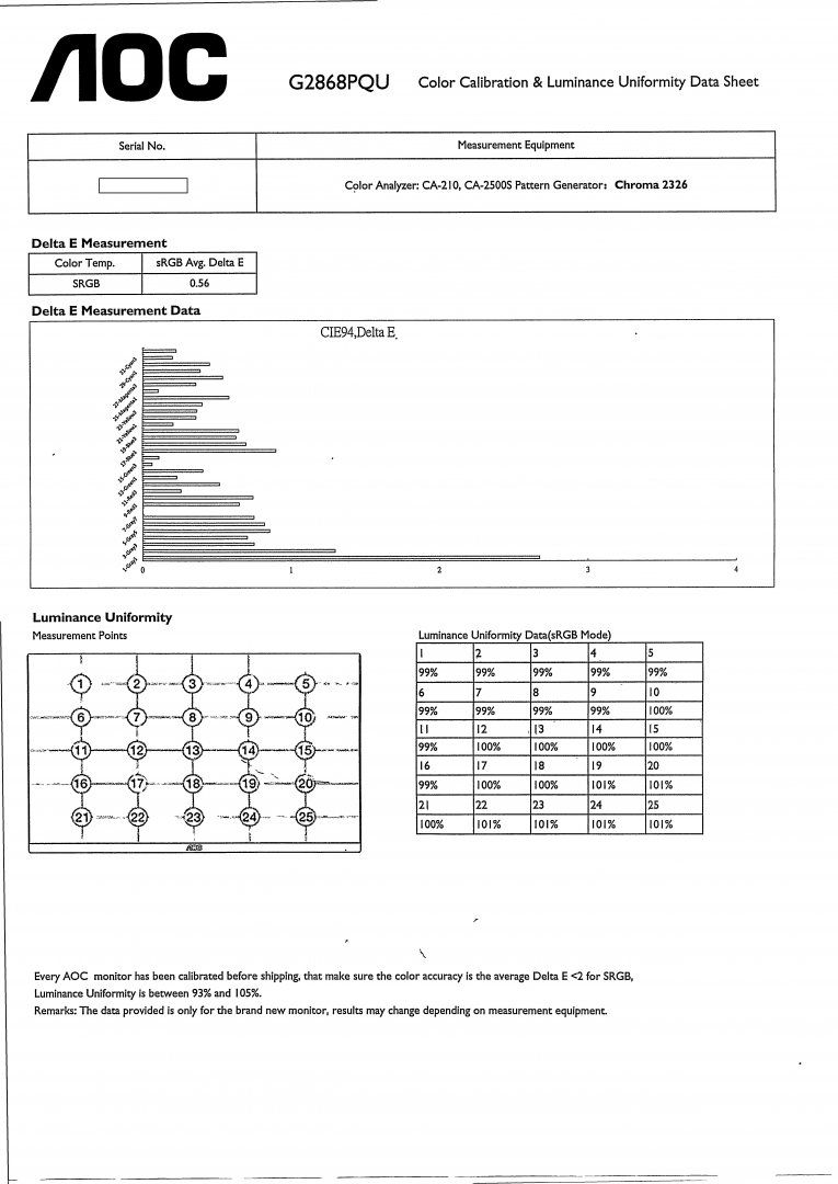

Ayrıca monitörümün kutusundan böyle bir belge çıktı:
Bilgili arkadaşları bu belge hakkında yorumda bulunmaya davet ediyorum.
Bu belgeyi, -kimi seçeyim- @Murat5038 görürse Türkçe'ye çevirsin.
@Recep Baltaş veya @Ali Güngör hangisi müsaitse fırsatı olduğu bir vakit bu belge hakkında yorum yapmalarını rica ediyorum.
Son verdiğin resim seninle ilgili değil servisle ilgili.
Ürün servise gitmedi ki? Neyi anlatmış o kağıtta peki?
Servis kağıdı sizi ilgilendirmiyor diyorum. Servisden verildi demiyorum.
Benim monitörüm bu değil. Bana Technopat'ın incelediği monitörü atmışsın. Aradaki fark MediaMarkt.
Olmadığını bilyorum benzer ve yakın modeller olduğundan veriyorum.
