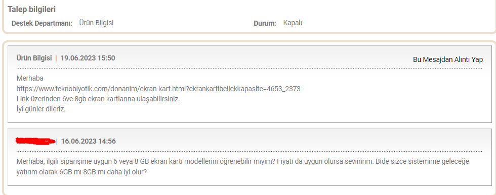

Merhaba, APU bir sistem kullanıyorum. Yaklaşık 2 sene önce Teknobiyotik üzerinden kendim toplamıştım. Son zamanlarda bu sisteme bir ekran kartı almak istiyordum çünkü yetersiz kalmıştı. Ekran kartlarından neredeyse hiç anlamıyorum bu yüzden Teknobiyotik desteğe yazdım ve "mükemmel" bir cevap aldım.
Ekran kartları sayfasından 6 ve 8 GB filtrelerini uygulayıp linkini yollamışlar. Süper bir destek ekibi var cidden.
Şimdi asıl konumuza dönelim. Destek talebinde de yazdığı gibi sistemime uygun 6 veya 8 GB ekran kartı istiyorum, darboğaz vs. olmayacak şekilde. NVIDIA olursa daha iyi olur sanırım. Bir de 6 mı yoksa 8 mi daha iyi olur dediğim gibi geleceğe yatırım olarak. DLSS gibi bir teknolojisi olursa da iyi olur, tabii bahsettiğim ekran kartları destekliyorsa. Dediğim gibi ekran kartları hakkında neredeyse hiçbir bilgiye sahip değilim.
