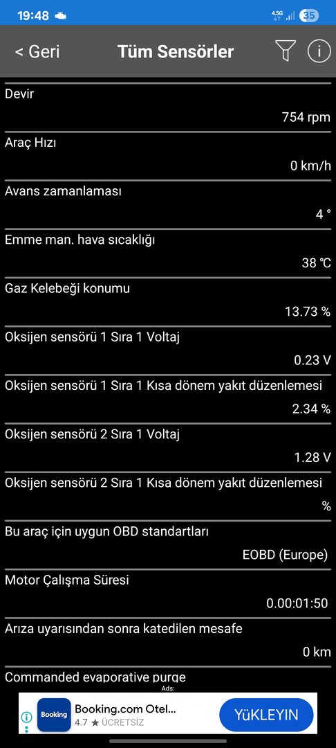

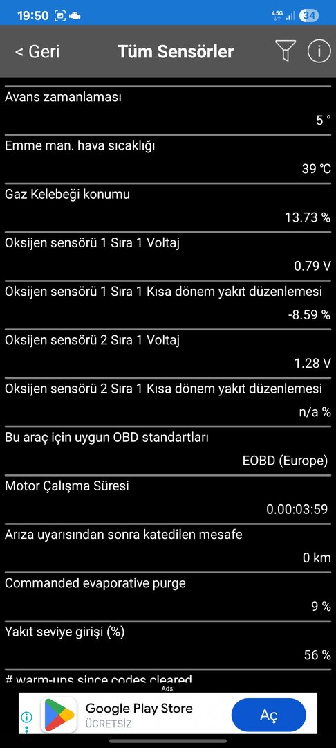

Merhaba, aracımın OBD verilerini paylaşıyorum. Oksijen sensöründen bazen arıza ışığı yanıyor. Anladığım kadarıyla 2. sensör sabit 1.28 V değerini veriyor ve bu normal değil. Sensör bozulmuş olabilir mi?
Yardımlarınız için teşekkür ederim.

Hocam, aracın OBD verilerini inceledim; birinci oksijen sensörü normal çalışıyor, voltajı 0.1–0.9 V arası dalgalanıyor ve karışımı düzenliyor ama ikinci sensör yani katalizör sonrası olan sensör 1.28 V'ta sabit kalmış, bu kesinlikle normal değil. Bu sensörün görevi katalizörün verimliliğini ölçmek, sabit değer verdiğinde ECU hata ışığını yakıyor. Önce soket ve kabloları kontrol etmek lazım, orada bir problem yoksa sensörün değişmesi gerekiyor hocam.
