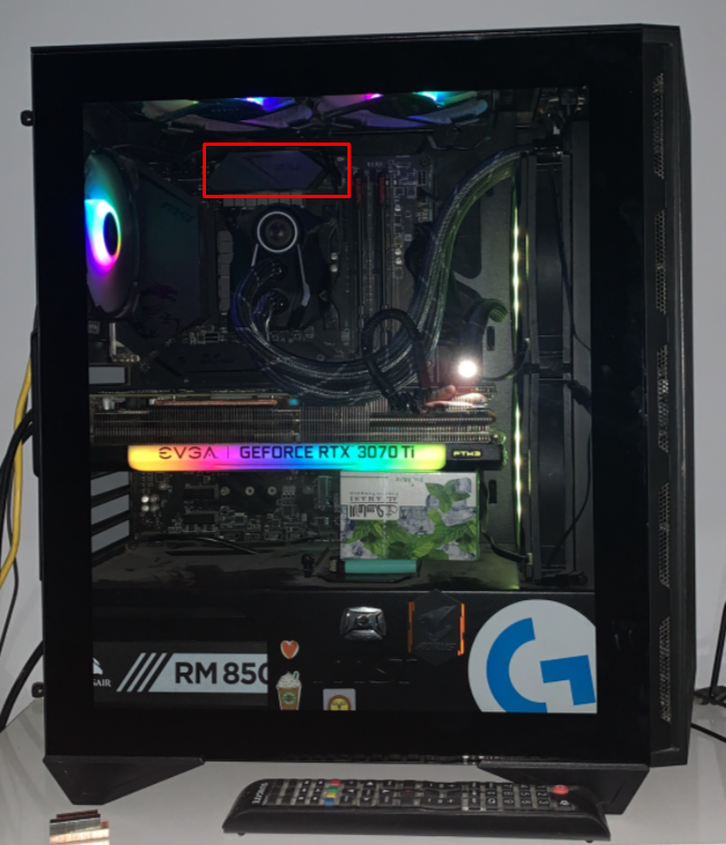

Ön tarafa monte ederseniz ekran kartını sığdıramayabilirsiniz. Üstteki arkadaşın dediği gibi fanlar dışarıda radyatör içerde olursa bir problem olmaz. Örnek olarak benim kasam MSI GUNGNIR 100M ve Aorus 3070 Ti boyutu uzun kaldığı için EVGA FTW3 monte ettim. 280mm Arctic Liquid soğutucuyla kullanıyorum bende. Fotoğrafta soğutucu ile radyatör arasına 1 parmak bile giremiyor.
Çoğu üst kısmı 360 destekleyen kasalarda bile Arctic maalesef kalınlığından dolayı sığamayabiliyor. Belli başlı kasa modelleri tercih ediliyor bu nedenle.

Arctic Liquid Freezer II 280 a-RGB bu üst tarafa veya öne sığar galiba.
Peki 13700K'yı soğutur mu? Abartı bir OC düşünmüyorum zaten.
Öneriniz ne olur bu sistem için ?
Üst tarafa sığmaz. Çok kalın radyatörü. Ön tarafta 360 ile aynı o sığarsa büyük ihtimal 360 olanda sığar tabii altta HDD yuvası yok ise. 280lik olan ile 360 arasında çok fark yok hangisini isterseniz onu alın. 280 olanı ben kullanıyorum 10700K için 200 Watt değerinde 80 derece çalışıyor testlerde. O.C. ile 270W çekerken sınır sıcaklığa ulaşıyor ama zaten o kadar yükte hiç bir AIO soğutucu soğutamaz yani kısaca alabilirsiniz. Fanları kasanın ön tarafından takın o zaman rahatça sığar gibi. Yer kalırsa soğutucunun diğer tarafına da fan takabilirsiniz daha etkili soğutma için.
Anakartınız büyük ihtimal orayı bu şekilde daraltacaktır o yüzden üste sığmaz dedim.
Üst tarafa sığmaz. Çok kalın radyatörü. Ön tarafta 360 ile aynı o sığarsa büyük ihtimal 360 olanda sığar tabii altta HDD yuvası yok ise. 280'lik olan ile 360 arasında çok fark yok hangisini isterseniz onu alın. 280 olanı ben kullanıyorum 10700K için 200 watt değerinde 80 derece çalışıyor testlerde. O.C. İle 270W çekerken sınır sıcaklığa ulaşıyor ama zaten o kadar yükte hiçbir AiO soğutucu soğutamaz yani kısaca alabilirsiniz. Fanları kasanın ön tarafından takın o zaman rahatça sığar gibi. Yer kalırsa soğutucunun diğer tarafına da fan takabilirsiniz daha etkili soğutma için. Eki Görüntüle 1638124
Anladım HDD yuvası falan varsa sökerim zaten HDD kullanmıyorum, ön tarafa sığar galiba zaten V20'nin ön fanları dışarıda içerde değil.
Daha 2-3 gün önce B550 Gigabyte ekran kartıyla deneyim sığmadı. Sebebi yukarıdaki arkadaşların da bahsettiği gibi VRM soğutucuların yüksekliği. Bugün ön tarafa deneyeceğim.
