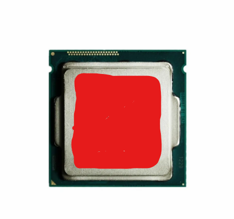

Keşke sıkmasaymışsın, bak sana önerim macun sürerken önce işlemci yüzeyini IPA, kolonya veya ıslak mendille sil temiz olsun, kurudukdan sonra ortaya birazcık sık ve spatula gibi bir şey ile yay, çarpı veya nokta şeklinde yaparsan tüm yüzeye yayılmaz. Dediğim gibi 4 yüzeye doğru yay ama kenarlara kadar yayma birazcık boşluk bırak çünkü öyle yaparsan pump out yapma ihtimali var. Görseldeki gibi sür, kenarlara birazcık boşluk bırak termal macun tabakası çok ince olmasın, emin ol en iyi sonucu bu şekilde alacaksın.
Eki Görüntüle 2177064
Yukarıdada belirtmiştim zaten spatula ile yayarak sürüyorum 2016'dan beri.
