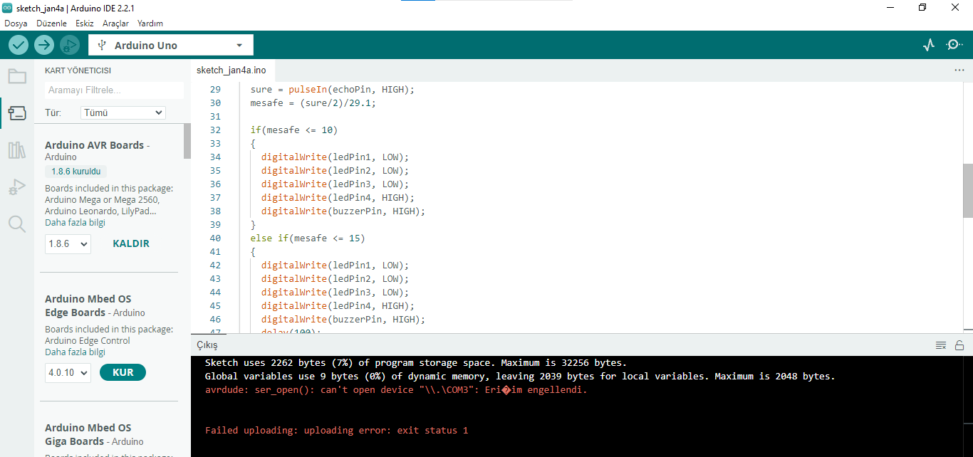

Arduino ödevimi yaparken ekrandaki kırmızı uyarıyı alıyorum yükleye bastıktan sonra ne yapmalıyım?
Kod:
Sketch uses 2262 bytes (7%) of program storage space. Maximum is 32256 bytes.
Global variables use 9 bytes (0%) of dynamic memory, leaving 2039 bytes for local variables. Maximum is 2048 bytes.
avrdude: ser_open(): can't open device "\\.\COM3": Eri�im engellendi.
Failed uploading: uploading error: exit status 1
Bu ise hata mesajı.

Sitesinden 1.8 sürümünü indirin aşağılarda olmalı.

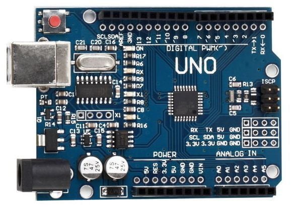

Arduino'nun fotoğrafı ile kodu atabilir misiniz?
Exit status 1 kodda bir hata var demek diye hatırlıyorum.
Yanlış hatırlıyorsunuz sorunun sebebi kod değil. COM portuna erişilememesi bu ya IDE kaynaklı ya da sürücü. IDE 2.0 halen sıkıntılı biraz.
IDE 1.8 ile deneyin.
Arduinonun fotoğrafı ile kodu atabilir misiniz?
    58 KB · Görüntüleme: 129
Çözüm
Yeni gördüm mesajınızı. 1.8 indirdim ve çalıştı. Bu sefer port hatası almadım. Teşekkür ederim...
