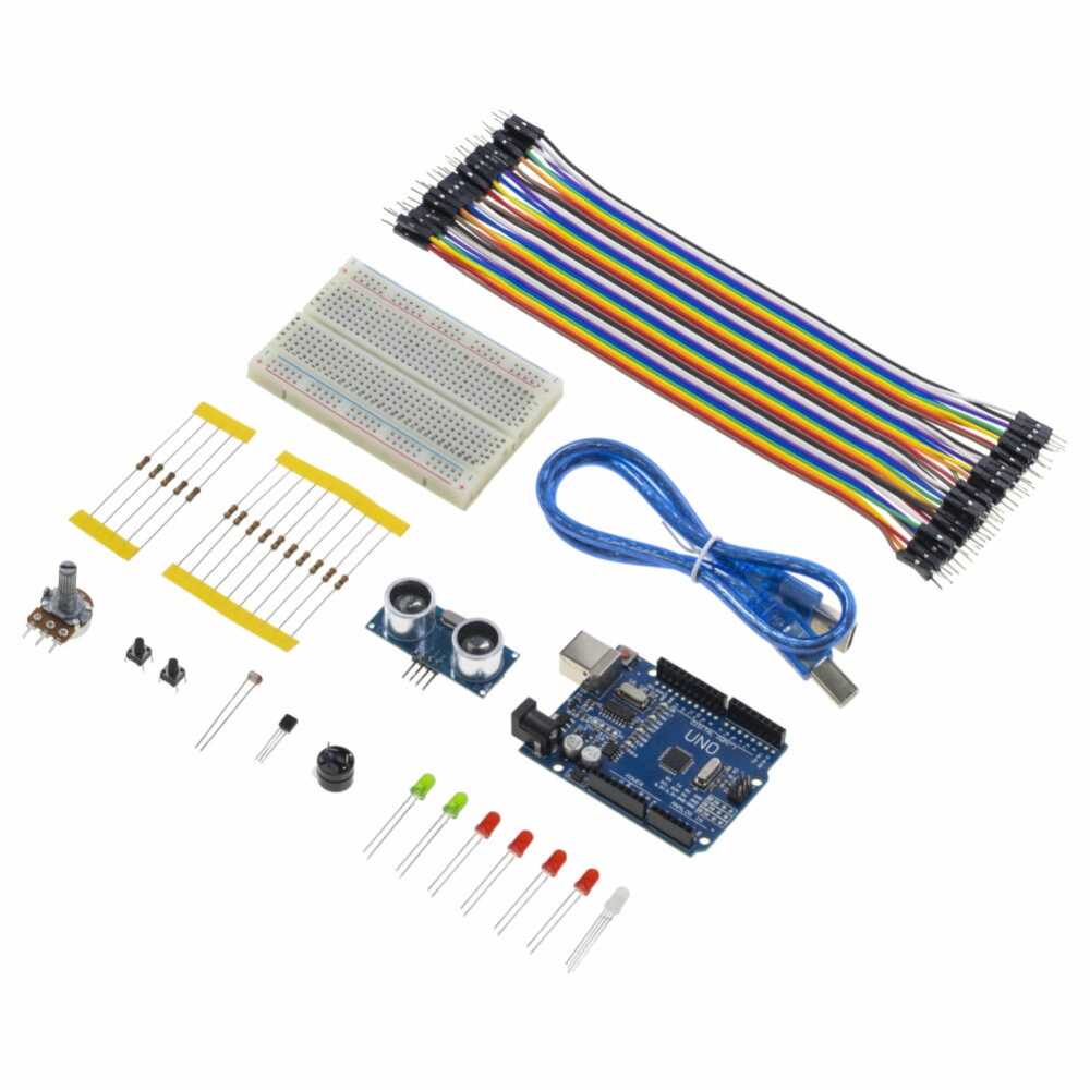

Yeni başlayacağım heves için alacağım 600 TL bütçem var ne alabilirim?
Ben bunları düşünüyorum sizce?
