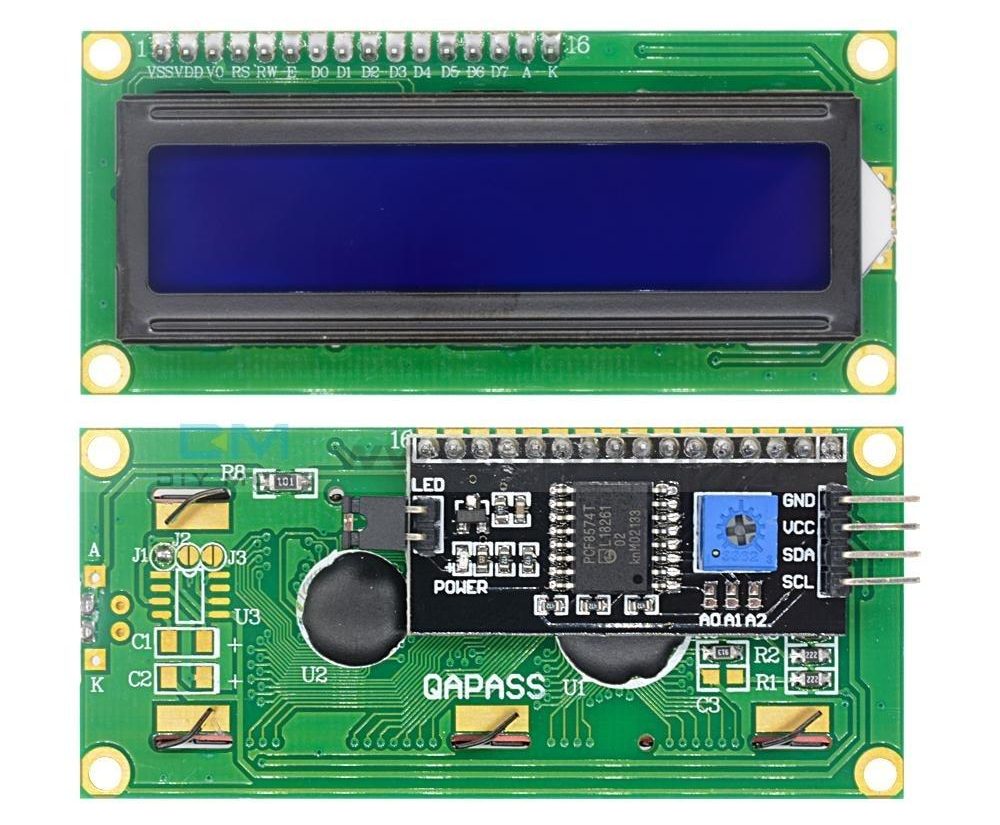

I2C modüllü 16x2 LCD ekranın görüntüleri: (Büyük bir görsele ihtiyaç olacağını düşünmedim ne olduğu anlaşılıyor zaten)

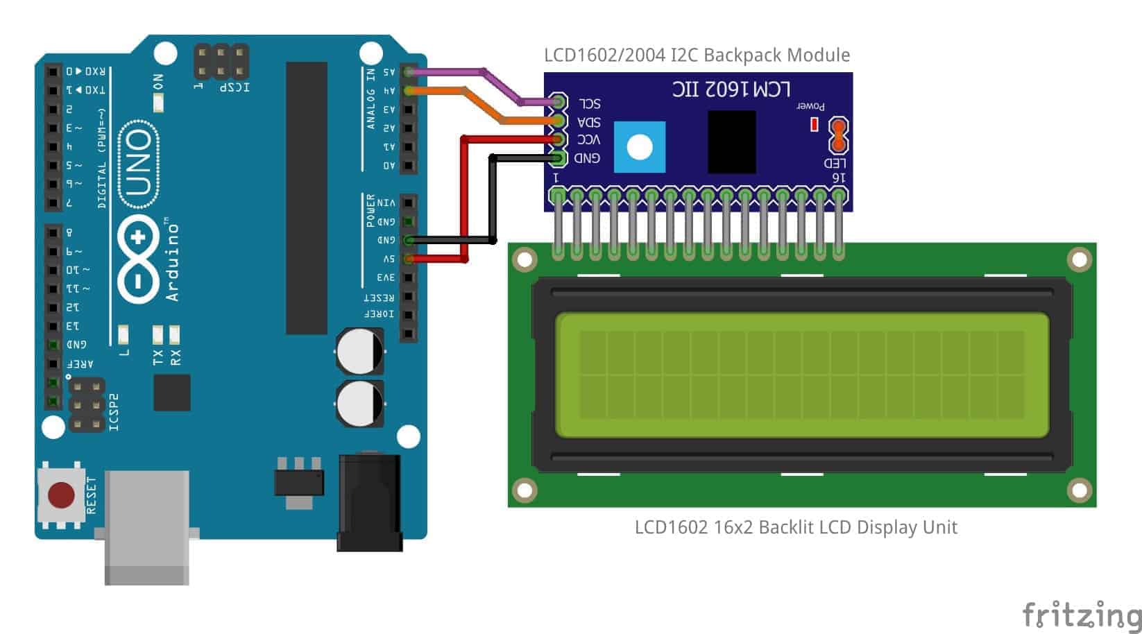

I2C modüllü 16x2 LCD ekran Arduino UNO devre şeması:
Not: Eğer Arduino UNO'nuzda "SCL" ve "SDA" PIN'leri yok ise "A4" pinini "SDA", "A5" PIN'inini ise "SCL" PIN'i olarak kullanabilirsiniz.

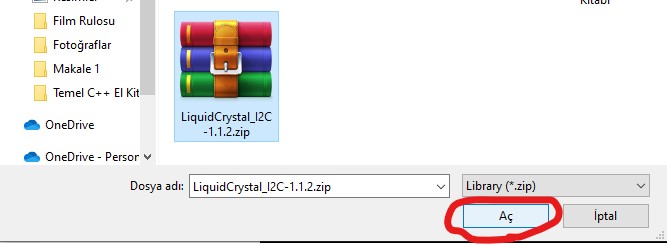

1-) bu linkten "Liquid Crystal I2C" kütüphanesininin son sürümünü indirin.

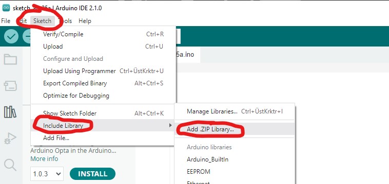

2-) Arduino IDE uygulamasını açıyoruz ve anasayfanın üst kısmından "Sketch > Include Library > Add .ZIP Library" işlemlerini yapıyoruz ve açılan dosya gezgini penceremizden yüklediğimiz kütüphanemizi seçip "Aç" a basıyoruz.
İlgili görsel 1:
İlgili görsel 2:

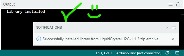

"Aç" bastıktan sonra IDE'nin "output" kısmında şu mesajı alırsanız kütüphane başarılı bir şekilde IDE'mize yüklendi demektir.
Eki Görüntüle 1754594
Eki Görüntüle 1754602
İlgili görsel 1:
Eki Görüntüle 1754630
İlgili görsel 2:
Eki Görüntüle 1754631
Eki Görüntüle 1754632
