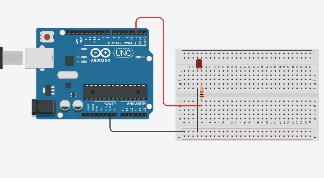

Breadboard'ı tanımamışsınız led yanlış duruyor bağlantılarınız hatalı önce onları gözden geçirin.
Bağlantınızın bu şekilde olması gerekiyor.

Eki Görüntüle 2271758
Eki Görüntüle 2271759
uzun ardinoya kısa toprağa şeklinde bağlamıştım tekrar deneyeceğim ama blinkdeki örneğin çalışmama sebebi nedir acaba

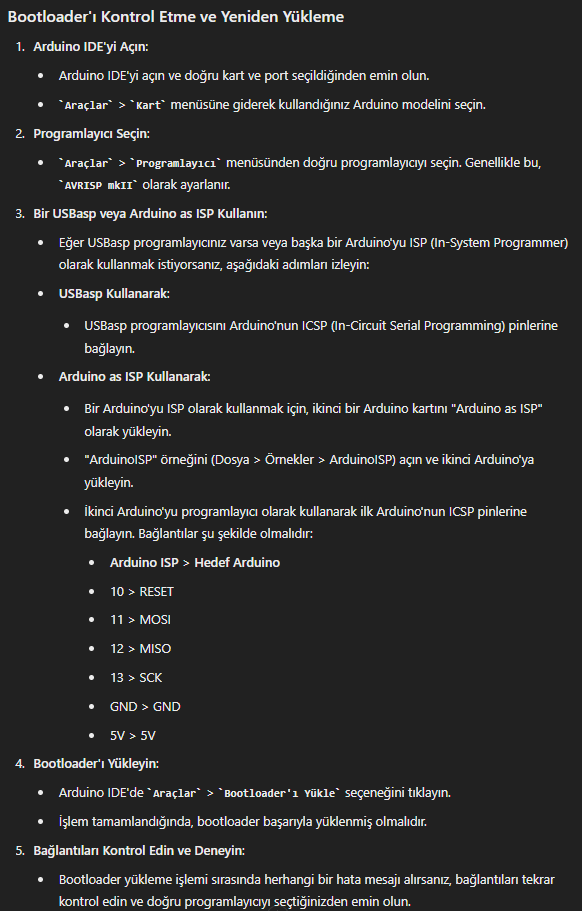

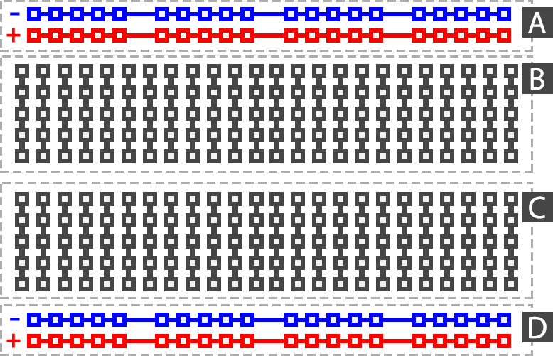

Sorundan önce bağlantılarınız dikkatimi çekti birazdan soruna da bakarım. Dediğim gibi breadboardın bağlantı şemasına bir göz gezdirin. Basitçe ortalar dikey şekilde, + ve - yerleri de yatay şekilde birbirine bağlı olur.
Önce yukarıdaki arkadaşın attığı çözümleri deneyin olmazsa:

2. ye kadar hepsi aynıydı ve dediğin devreyi yaptım gene çalışmadı yükleniyorda uzun süre kalıyor. Ardiunoyu proglamlamak için nano yok sadece başlangıç seti var elimde başka çözüm yöntemi var mı

denedim ama olmadı elimde yedek ardiuno uno ve kablo yok galiba sorun bunlardan biri
