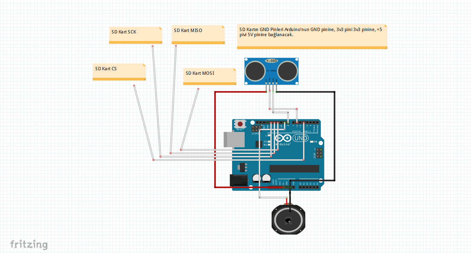

Devreniz 30 dakikaya hazır.
Düzenleme : Buyrun devre;
Hocam çok teşekkür ederim, oluşan başka sorunlarda rahatsız ederim yine iyi forumlar .
Eki Görüntüle 422148
