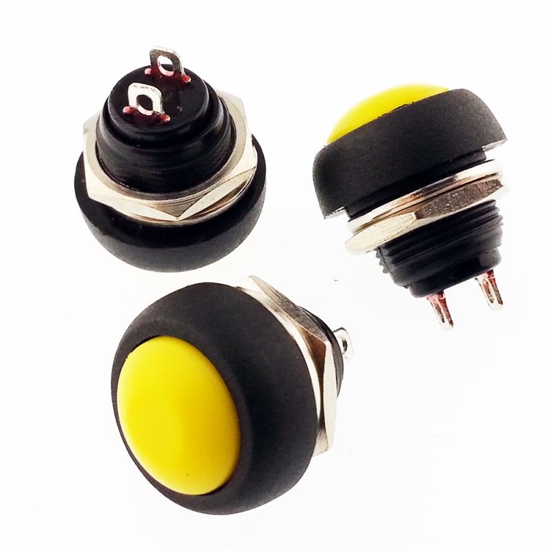

hayır, kullandığım butonlarda ve anahtarlarda 2 bacak var kullandıklarım birebir görseldeki ürünler

Yine de 3 kablo kullanmaniz lazim. Bir bacak gnd'ye diger bacak 3.3 veya 5v'a uygun direncle baglanir, gnd olan bacaga 3. kablo baglanip sinyal pinine verilir.
hocam baya bir araştırdım button box yapanlar sadece iki kablo ile bağlantı yapıyorlar 3 tane gitmesi gerektiğini ilk defa sizden duydum. biraz daha araştırıp deneyeyim. ayrıca toplamda 16 tane tuş var nasıl bağlantı yapmam gerektiği hakkında bir fikriniz var mı ?
Bu videodaki devre semasindan da gorebileceginiz gibi 3 kablo ile baglaniyor. Ayrica kodlariniz da onemli, ki ben isin yazilim kismindan hardware'den anladigim kadaar anlamiyorum.
Matrix yaparak bağlantı yaparsanız gnd ve 5V pinlerine ihtiyaç duymazsınız. Arduino'ya kod yüklemek gerekir ama mmjoy veya wheell Config programlarını kullanıyorsanız matrix için program yüklemeye gerek kalmaz. Bu şekilde az pin kullanarak daha fazla buton bağlayabilirsiniz.
Sizin asıl probleminiz ise Arduino'ya hex dosyası atmamış olabilirsiniz. Buton atamalarını doğru yapmamış olabilirsiniz. Yaptığınız adımları tek tek anlatırsanız eksiğin nerede olduğunu daha iyi anlayabiliriz.
